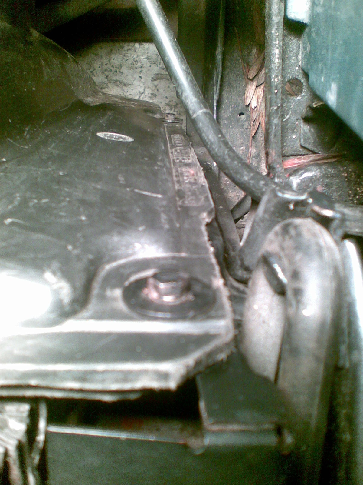

Не могу понять назначения некоторых деталей в схеме крепления радиатора на своем W115, у меня они вообще отсутствуют, поэтому предположить сложно.
Речь идет о ремкоплекте на схеме, обозначенном №62
http://www.elcats.ru...g...mp;vin=&ml=
Не могу понять что это и для чего, и из чего он сделан, кто то говорил, что из резины, для демпфрирования колебаний корпуса, дабы радиатор на ходу не звенел об кузов.
Но у меня радиатор в пазы на кузове ставится довольно плотно, места там остается по бокам милиметра по 4-5, резинки туда врядли влезут, как оно вообще крепится на выступах (боковых) радиатора просто отверстия, без резьбы.
В общем был бы благодарен за подробное обьснение, что к чему и зачем каждая из деталей в этом комплекте. И как правильно (в оригинале) крепится радиатор.

За 48 номер ни чего не скажу...на своих не видел..вопрос думаю, не большого принципиального значения..возможно модификация...вижу на ней крепления , похоже для трубки слива... может на ранних кожухах вентилятора таких крепления не было... боковые накладки из плотной резины - уплотняют посадку радиатора..не прикручиваются...прижимаешь по боковым выштамповкам и садиш вместе с радиатором... обработай место посадки радиатора мовилем - полегче зайдет... но придерживай обязательно, если соскользнет - получишь скол на "морде"... резиновое кольцо набрасываешь на крюк рамы и ухо радиатора - и ни чего ни где не болтается.. Как то так...

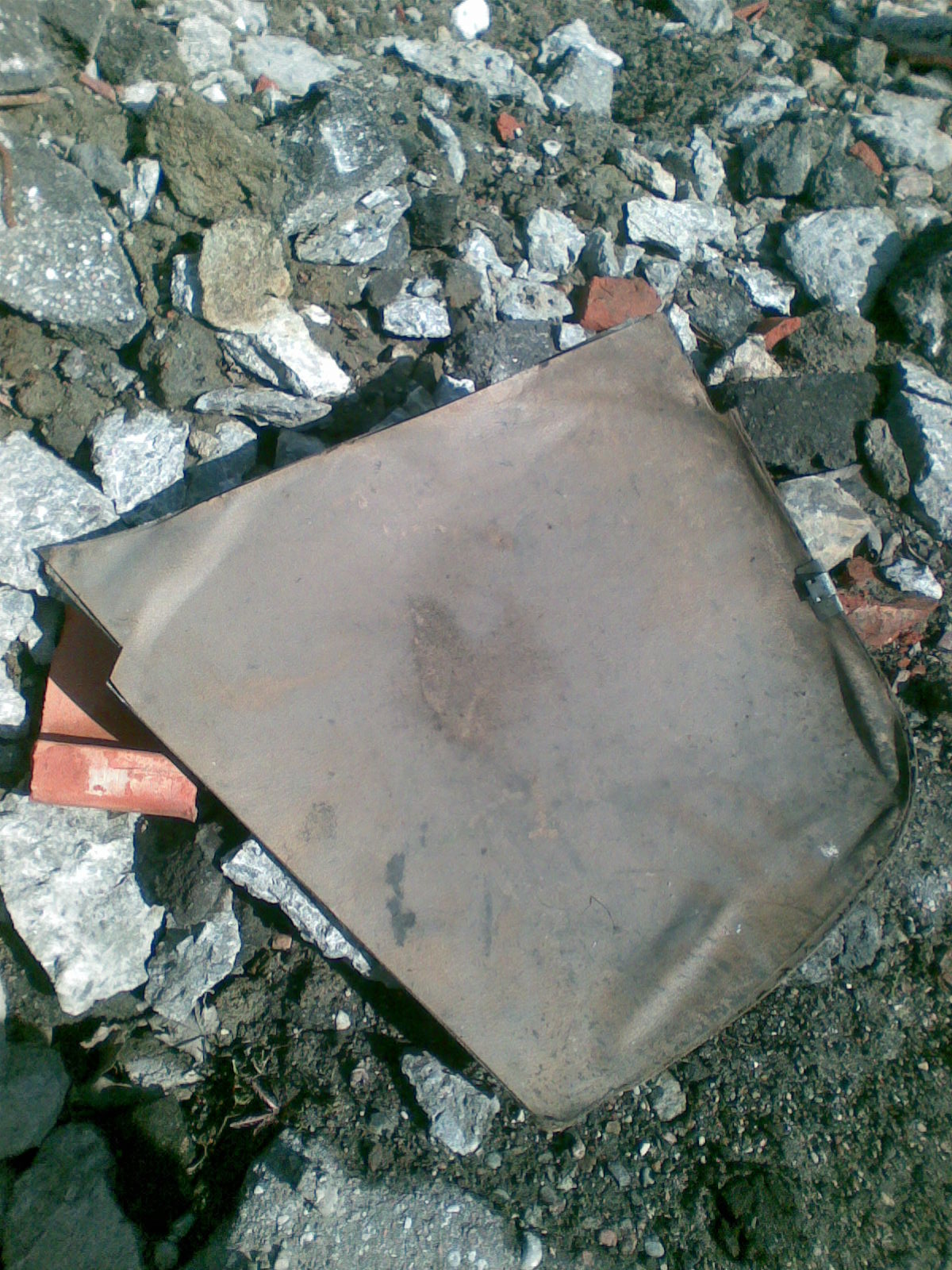

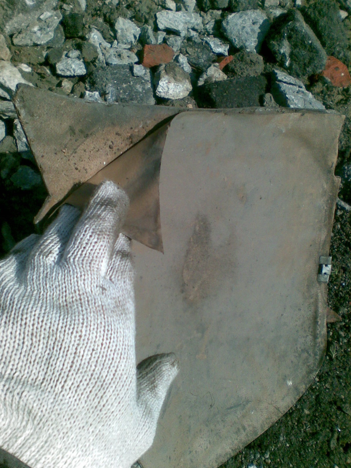

Плюс к твоей теме про боковые салонные карты в ногах водителя и пассажира...из картона+клеенка...
