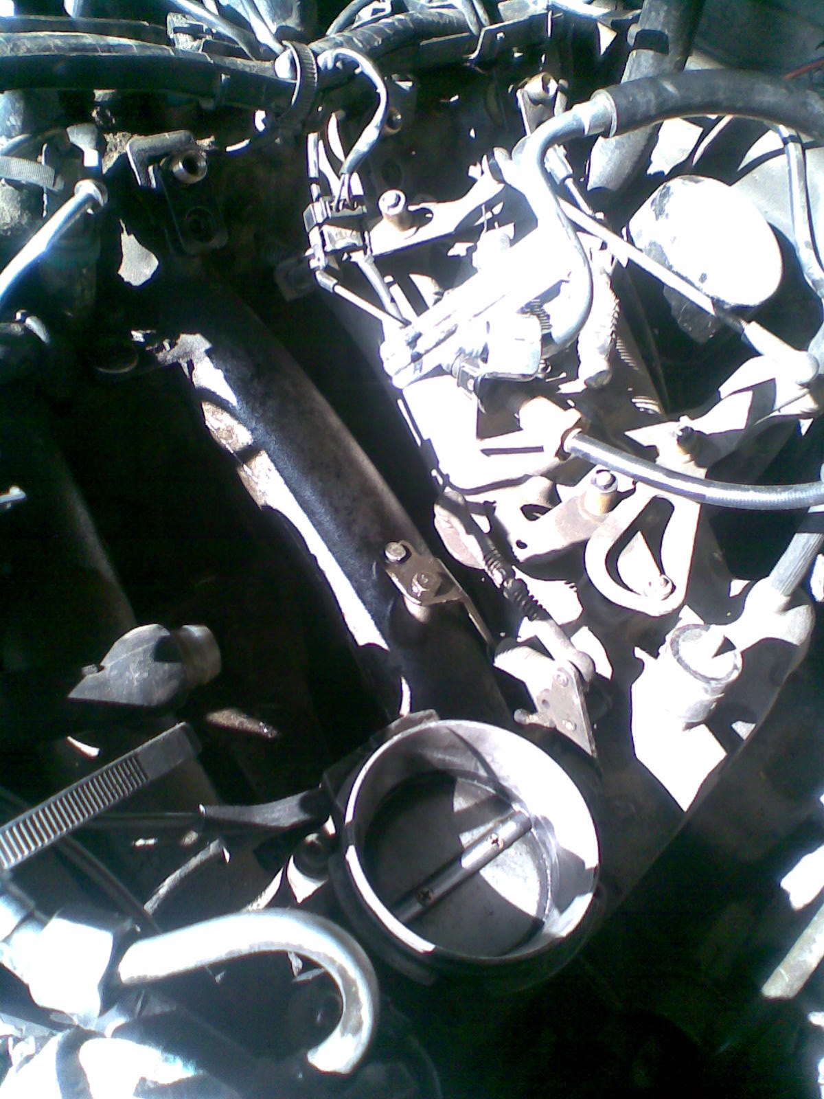

Здравствуйте!!! Наконец-то у меня машина начала схватываться, и не успевая набрать обороты глохнет.Читал здесь на форуме что скорее всего идёт подсос воздуха, а трубки не какие найти не могу. Покажите на фотках пожалуйста. И могут-ли ещё причины быть ? Cхватывается с пол пина .

А что показывать,берёшь карбоклин или бензин из шприца и проливаешь на все с соединения что видишь.Попробуй крутануть СО на полоборота по часовой.Обрати внимание при схватывании тахометр каботает или нет.Если нет -нет сигнала ТД с комутатора.А чего ты бросил старую тему.РХХу тебя на 1рис.слева посредине.

под расходомер рукой залезь, там шланг толщиной 2 см одевается на пластиковый бочёнок, который торчит вертикально вниз, примерно посередине-возможно именно он.

Спасибо за ответ, это действитедьно был винт co, но на дибильном Сто меня уверяли что идёт подсос воздуха. Начитавшись здесь я крутнул винт и она с пол пинка завелась,потом я его подругулировал,и терь всё норм,но одно но.теперь переливает зараза. Это не винт со . Так-как делаю беднее схватывает , и тут-же глохнет.И так пока более обогощенней не сделаю. А рхх я и так знал где . В чем может быть причина перелива?

Проверяй давление системное и в нижних камерах,в верхних топиках всё описано.Попробуй запуститься со снятым разьёмом РХХ
