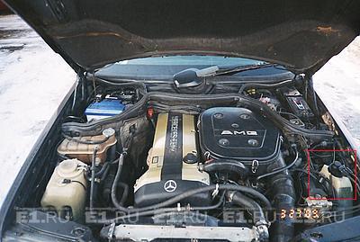

Подскажите что за расширительный бачек?

Это бачок для охлаждающей жидкости. Только он находится около бачка для омывайки. А то что обведено на фото это явно не он.

Охлаждающая слева, а это скорее всего гидроподвеска

Это бачёк для охлаждающей жидкости.
Да ну на... :confused: а че в нем масло?

По шлангам посмотри. Скорее всего это действительно гидроподвеска.

Смотрел, идет на насос а потом на зад авто. Премногоуважаемый walkera утверждает, что на седанех такого нет

Это бачек гидроподвески. А walkera не утверждает, что у Вас универсал? Или SL и 126 имеющие похожую систему тож универсалы?

Это бачек гидроподвески))) и бачек АСД...два в одном)))
а так же могут быть по отдельности системы)))но бачек один и тот же)))

Я впринципе на него (них) и думал. Жопа задрана может быть из-за того что давка в системе не спускаеться? Если так то где ее стравить?

Регулятор нада смотреть на заднем мосту. Может погнут кронштейн, бывает такое. Или не работает.
http://www.elcats.ru...430/12082//////
Регулировочный клапан №59.

Ну не совсем на редукторе. Рядом. а тяга управления идет от стабилизатора поперечной устойчивости.

Имхо, бачек ASD, во всяком случае у меня именно он. А насчет гидроподвески, так проще машину на подьемник загнать и глянуть, и вообще, по Вину-то что бьется?

Собственно слово "редуктор" до вашего поста и не упоминалось.
На картинке все предельно четко видно.

Бачек ASD.

Это бачок либо для гидростоек , либо системы ASD. У меня последнее. Заливается жидкость для гидросистем ZH-M (000 989 91 03).На днях покупал.
