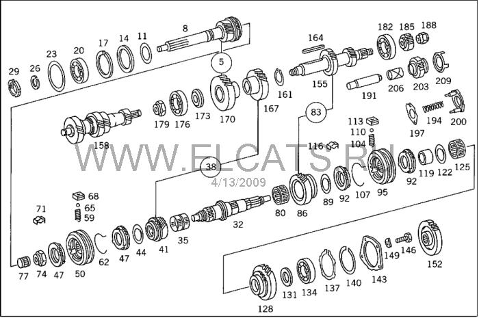

Кто может помочь заказать эти самые регулировочные кольца?
№23 очень похож. Он? Помогите опазнать!
Из описания следует:
023 13626206*2 SPACER WASHER 0.1 MM
023 13626207*2 SPACER WASHER 0.2 MM
023 13626208*2 SPACER WASHER 0.3 MM
...и ни слова про диаметр. Больше ничего похожего на схеме я не увидел, а у меня в коробасе было 3 кольца, 2 из которых одинаковые по диаметку, но разные по толщине и 1 большого диаметра.
Что делать?
w126 560 sel 1990 WDB1260391A542476

Это проставочные кольца для выбирания зазора, а на подшипник ставится разрезное. Это номер 17. С другой стороны это вроде 140 номер.
Сообщение отредактировал kit123: 14 April 2009 - 15:45
Спасибо! Мне как раз проставочные нужны, я просто не правильно выразился сначала.
Все равно остается вопрос. у меня 2 кольца имеют внешний диаметр 62, внутренний 51
и одно кольцо внешний диаметр 78 и внутренний 72
а в спецификации указана "толщина" кольца. Как их заказывать? или это комплект из 3-х?
Относительно всех подобных записей.
Это альтернативные варианты некой детали, которую можно заказать для ремонта в зависимости от конкретных условий. Вам нужно колечко 0,1. Их у нас есть!
