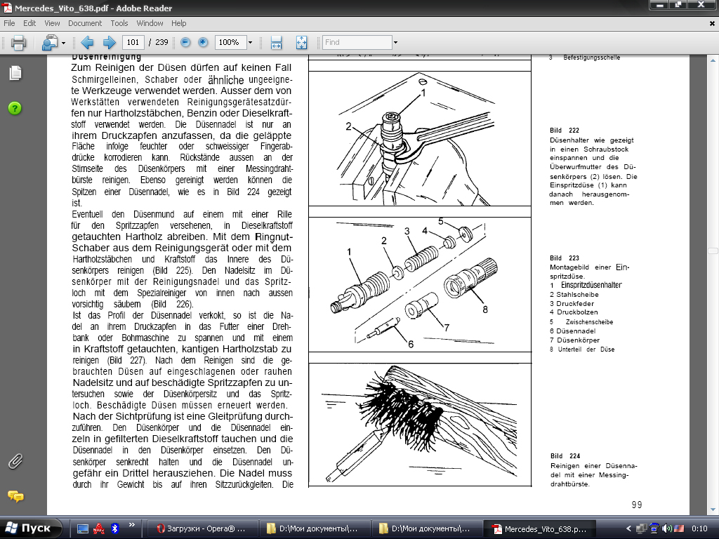

Я вот тут пытаюсь вспомнить, видел ли я это в книге или мне это приснилось. Книга по Мерс Vito, в коком-то разделе описывалась процедура прочистки гидрокомпенсаторов от забившейся в них масляной грязи. Типа снять гидрик, вынуть из него стопорное кольцо и убрать отложения...
Так же припоминается рисунок в этой книге, на котором в руках у чувака форсунка и он щетко мягкой чистит распылитель...
Возможно все это?

Вот, нашел книжку:

Вот, нашел книжку:
Обращаю внимание, что на этой картинке форсунка от топливной а не гидрокомпенсатор!
