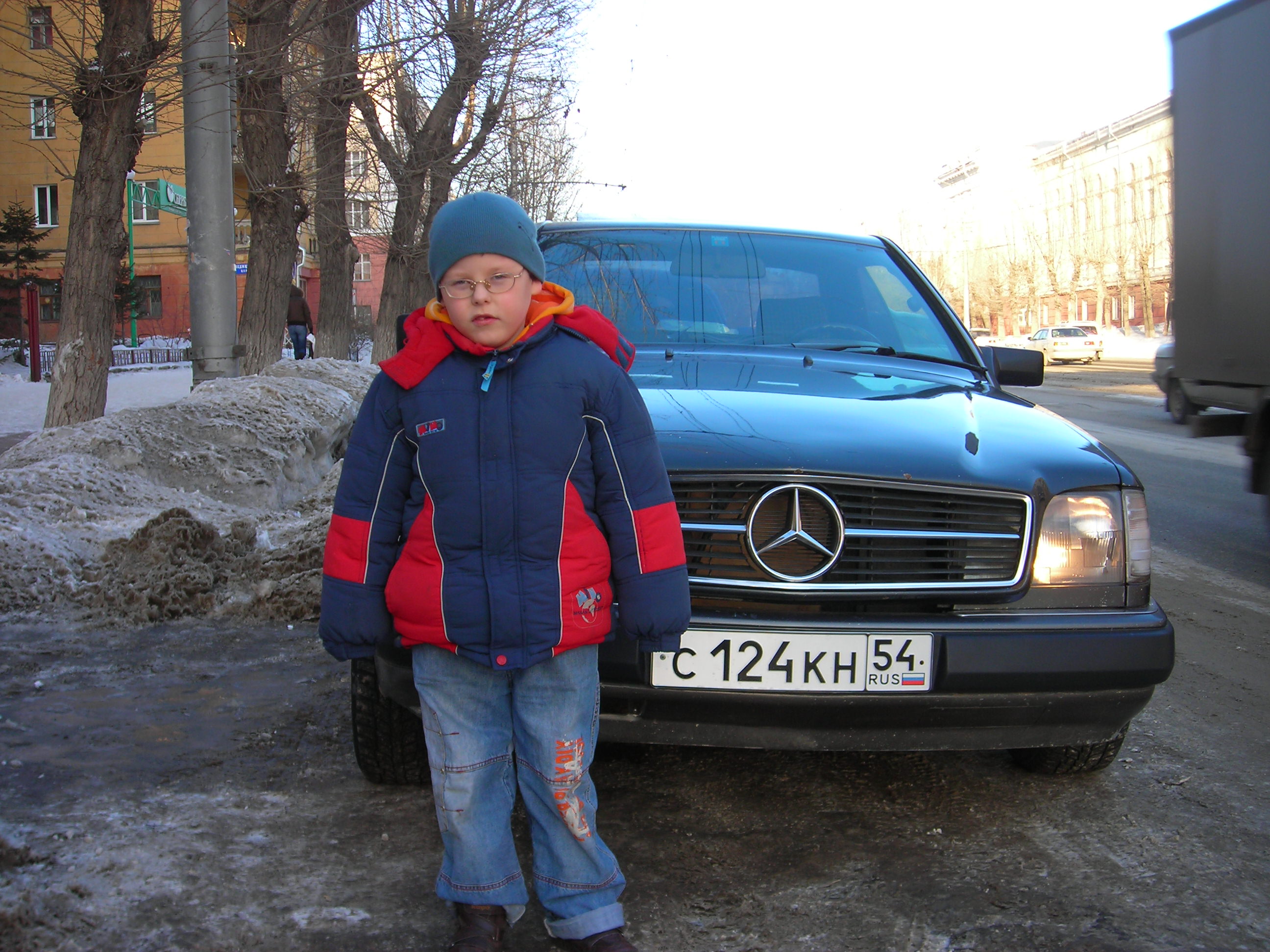

Хочу заменить капот на W124. У меня мерс 91 года купе, а я хочу поставить от 95 с рогами. Какие сложности могут быть? Кто знает, чиркните пару слов. Надо ли менять фары или еще что-нибудь. У меня вообще стоит от 126, с одной стороны эксклюзив, с другой стороны урод...DSCN1533.JPG

менять фары нужно на е-шные... зря, эксклюзив такой в новосибе один....

Это конечно не эксклюзив, и не от 126, а в его стиле. Таких тюнинговых разных фирм и самопала полно было. Но все равно, имхо интересно, зачем менять?

Мне кажется то что стоит, подходит только к 126 купе! Если есть возможность, я бы поменял, но как уже сказали, нужны Eшные фары ещё! Всё строго ИМХО

Да просто он коцаный весь и шпатлеванный, мерин то у меня по докам черный, вот я и решил его в черный металлик облить, а с капотом этим возни немерено с внутренней стороны вообще ободранный весь, если кому нужен эксклюзивный капот могу подарить.

ну допустим менять не фары, а только стёкла! и "язычёк" и решётка на Е-шный капот свои!
а ещё набегаешся, пока найдёшь нормальный капот!

Противотуманки сейчас через решётку светят? Конечно менять надо.

Есть в Н-ске, маде ин таняваня, 91г. 6500, 95г. 8500, и фары под 95г. по 2200. Бампер (тайвань) поставил, нормально встал, а по поводу фар и капота не знаю. Оригинал по цене не подъемный, а магазине по мерсам дубликаты тоже подороже, кричат что из германии, но по моему шиздят...

Надо еще "реснички" который под фарами стоят менять. Они тоже отличаются.

Я бы посаветовал и жопу поменять.А по переду все сказали правильно.

Капот, у Вас, прикольный, поинтереснее Е-шного я себе такой хотел воткнуть. А по замене, уважаемый sheremet всё правильно написал.

ну стекла только что бы ровней смотрелось? если фары оставить,просто рога на них заходить буду? а реснички под фарами почему другие?

Именно, если оставить старые стёкла, то рогами их цеплять будет, и капот не закроется, а реснички одинаковые.

нет, реснички по фарами Е-шные отличаются от простых! я забыл про них в предыдущем посту :redface:
