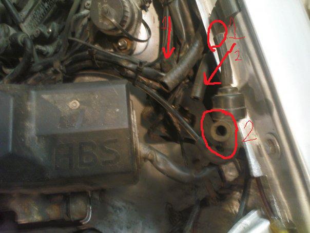

Доброго времени суток форумчане, восстанавливая своего мурза наткнулся на проблемку, непойму, что это за ... и куда их нужно пристроить ?
Помогите пожалуйста, уже 2 книжки перелистал
, ненашёл нихрена, последняя надежда на ВАС ! ![]()
Помогите пожалуйста
Помогите пожалуйста, уже 2 книжки перелистал, ненашёл нихрена, последняя надежда на ВАС !
смотри фотки внизу..
http://www.oldmerin....h...=42552&st=0
похоже???

Ну да, вроди бы то, а ты разобрался с этой проблемой ? Если да, то немог бы подсказать как их правильно соединить, а то это моя первая машина, и я не совсем пока всё понимаю в этих немецких механизмах.смотри фотки внизу..
похоже???)
И поясни пожалуйста клапан мот-это такая пластмассовая штука белого цвета из двух частей да ?
пока разбираюсь...
по идее деталь №2 и есть клапан..у меня в центральное отверстие подходит питание..
а вот по трубкам..-снимай защиту с левого крыла,там под крылом канистра с углем..
вот твои трубки №1 и №2 идут оттуда..
смотри по схеме с ссылки,которую давал..(картинка с экзиста)..там канистра с углем и проводка..
одна трубка идет на клапан твой,а вторая-просто открытая..
