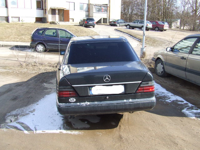

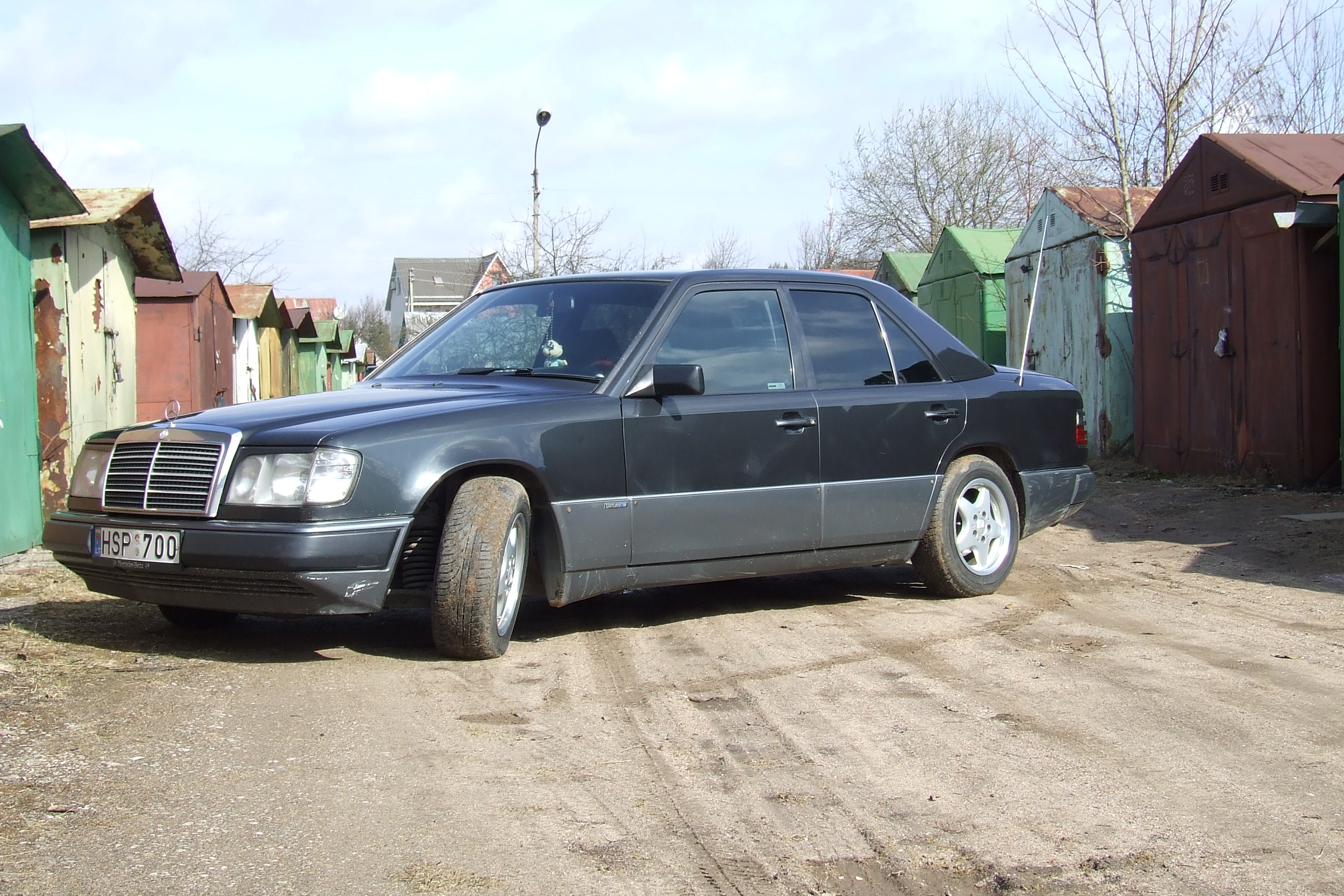

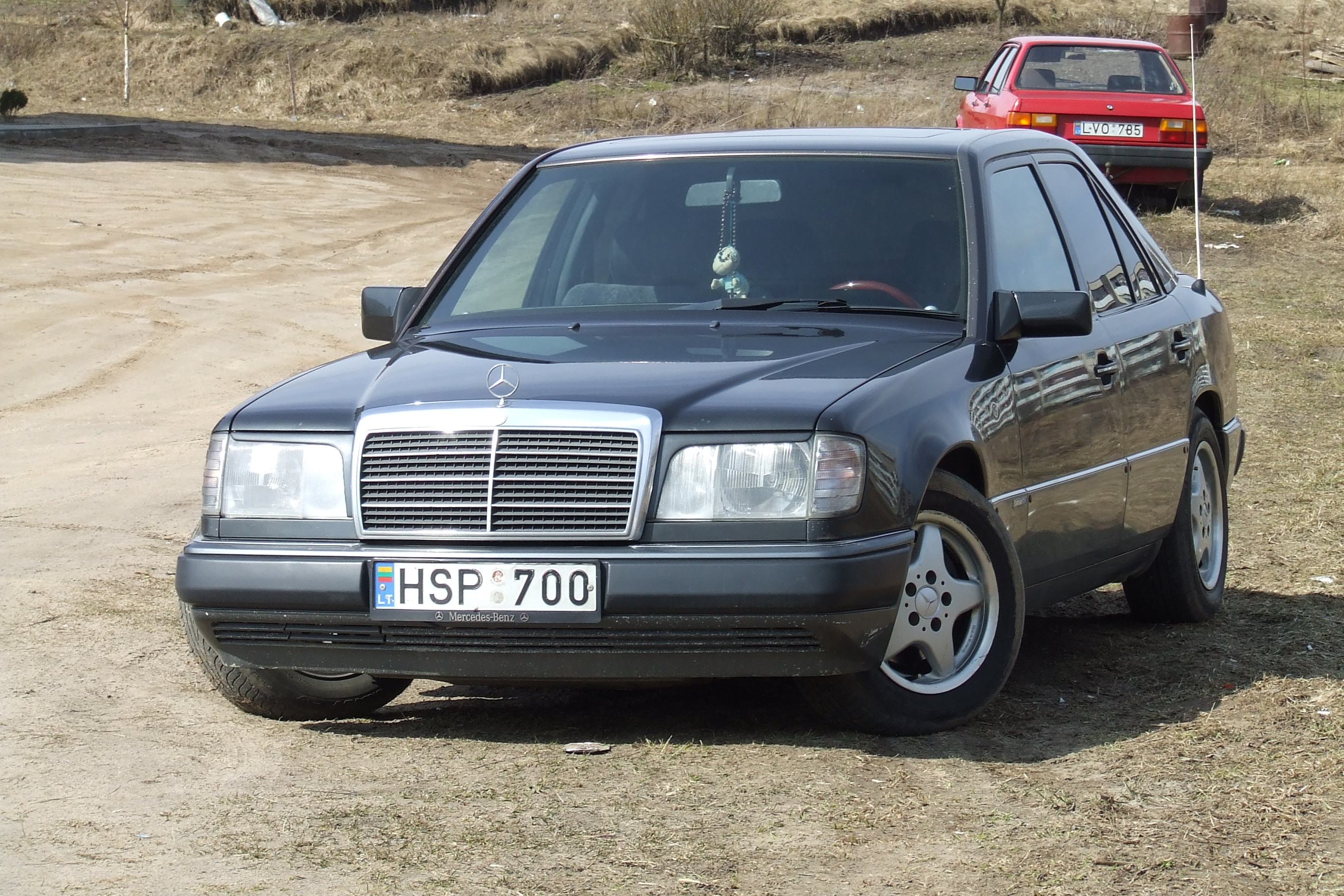

.Автомобиль у меня 250 турбо дизель,1991 года.Столкнулся с такой проблемой,как только в баке саляра подходит к резерву(т.е. в баке остаётся литров 15)в маленький фильтр,который стоит до подкачиваюсчего насосика,соляра начинает подоватся рывками,вперемешку с воздухом,а то и вовсе может авто заглохнуть.как только в баке соляры побольше все в порядке.Снимал бак,он чистый,воздушный клапан не забит.может чего в топливной трубке зависло,или насос подкачиваюсчий накрывается и ему из почти пустого бака трудно закачивать.Помогите мерсоводы советом,заранее благодарен.это мой мерс на фотках
