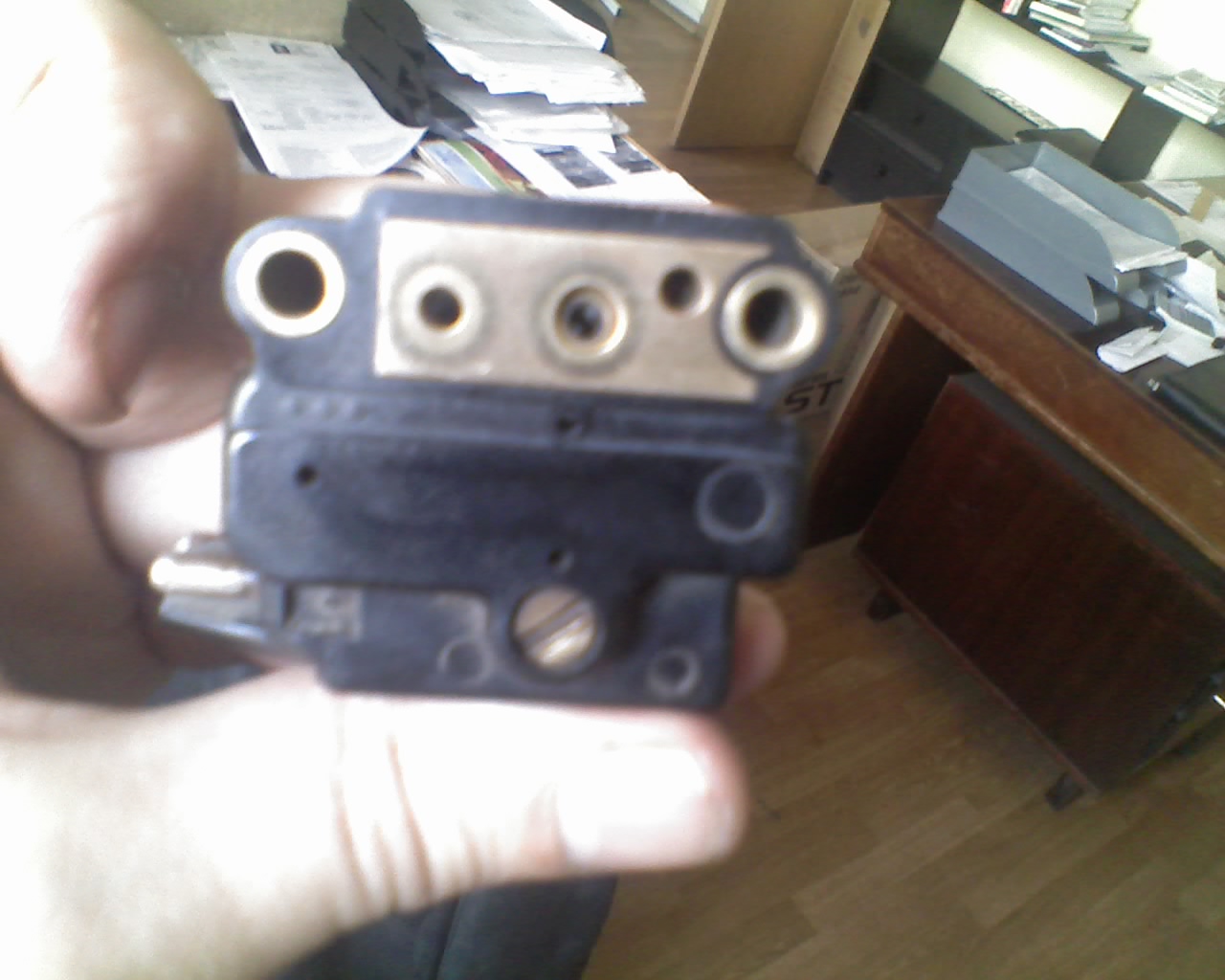

Приветствую всех. Обратил внимание , что в последнее время стало в салоне пахнуть бензином. Сегодня не поленился и сняв воздухан увидел страшное зрелище. На пауке вокруг ЭГД все в бензине и очень обильно он капает на впускной коллектор. Снял ЭГД и мне показалось, что бензин пропускается по пластине, где находятся отверстия и частично капает из отверстий из которых конструктивно капать не должен!!! Пробовал ставить другие резиновые колечки, но результат тот же - течет :moderator: . Вопрос такой, эта байда вообще разбирается? Возможно ли такое, что он потек? И можно ли его починть?

Привет. Если капает из отверстий, из которых конструктивно капать не должен, то замена. Удачи.

и у меня тёк,пока не промыл всёхорошо растворителем и не пролил во все щели и дырочки суперклеем.ну старый он стал!
У меня тоже мысль есть пролить все супер клеем. А на его работу это не отразиться? Как ты, разницу почувствовал?

ну не течёт -и всё! диф.давление стабилизируется.продуй его хорошо растворителем,чтобы все смолы из него вымыть и проклей. я наливал во все дырочки,потом повторял.
Спасибо за совет. Так и сделаю. Посмотрим, что получится.
