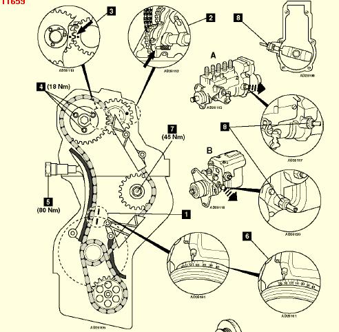

Забрал насос после ремонта. Подскажите какие метки выставить до ВМТ или после ВМТ, двигатель 604 2.2 дизель
метки по установке насоса на 604 двигатель

14гр после вмт так то

Нет не выкидывают их ремонтируют. В Минске ремонт примерно 250 у.е. обошелся, за инфу спасибки буду ставить, про спец штифт уже знаю сделали такой.
