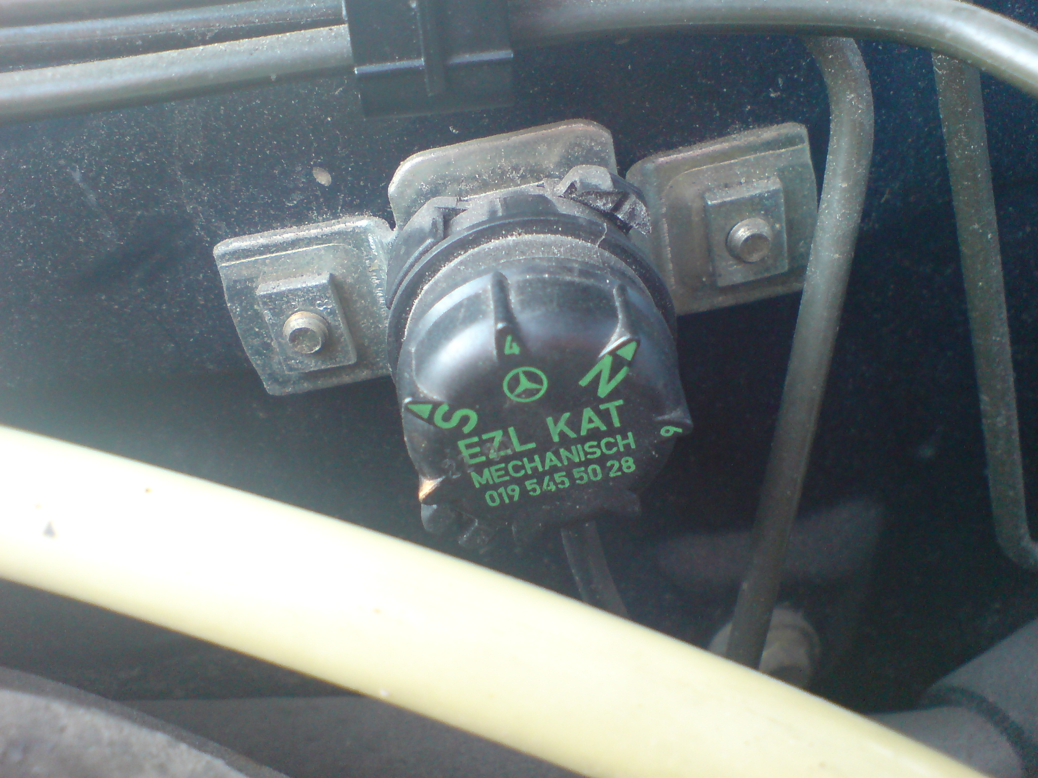

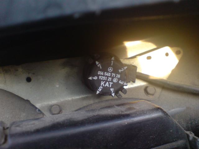

Господа,
подскажите, пожалуйста в каких положениях стоят фишки на фотках.
W124 - 91 г - 2,3 (102982) - бенз - 5МКПП - WBD1240231B423788 - темно- синий

в сервисе меня пытаются убедить что корректор KE у меня в первом положении... Возникают сомнения

Вопрос не в том для чего нужно, а в том как именно ставить фишку - на фотке с корректором КЕ я думал, что она стоит в положении 7 ( поставил т.к. меня пластина обогрева впуск. коллетора сгорела), но в сервисе говорят, что "типа стоит в положении 1"
поэтому и спрашиваю
поэтому и спрашиваю
Вверху два выступа с буквами М М .Указатель между букв , под ним значение .
На вашем фото -7.
Сервисменам - учить матчасть.
Сообщение отредактировал ksv: 16 April 2009 - 15:27
На вашем фото -7.
+1. А начальству устроить экзамен своим " специалистам". Очень грустно. :sad:
