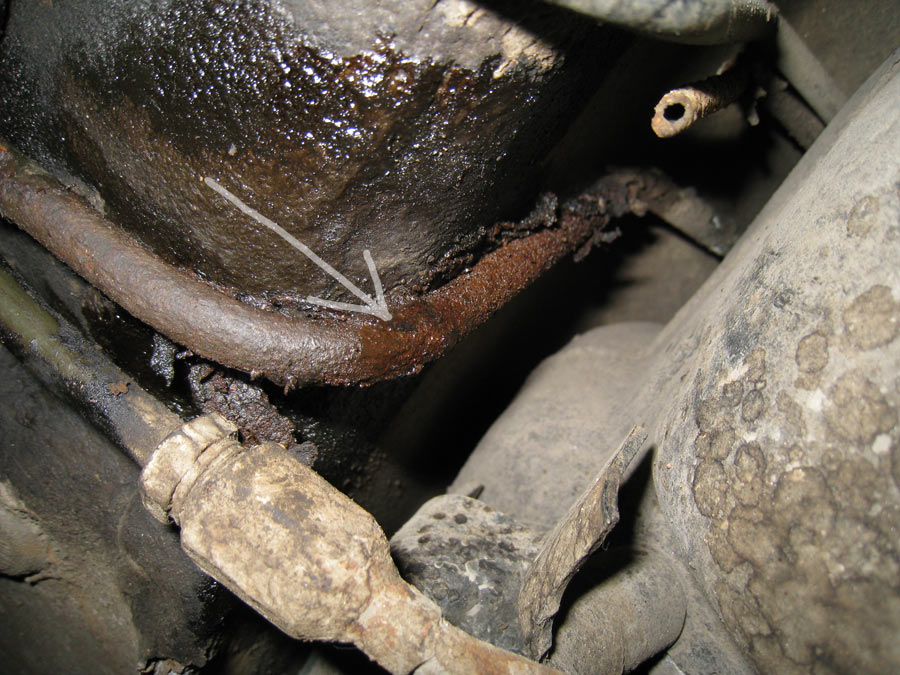

Сегодня подхожу к мерсу, а там под ним лужица - протекает как оказалось бензопровод. Эх пожалел Мерседес-Бенц на цешку меди, поставил ржавеющий. Вообщем маленькая дырка там где труба идущая от бензонасоса выходит наружу, вниз, и далее идет по днищу к двиглу. Заводишь машину начинает капать раз в секунду. Я пока, замотал изолентой, чтобы если уж расширится дырка, то хоть струи не было. Завтра поеду куда-нибудь менять на медную. Вопросов парочку хочу задать.
1. Около работы недорогой ремонт есть, я там уже чинился. Примерно 2000 р - работы (плюс/минус) - это нормально по цене? В евроавто начали с замены всей магистрали - 5500 р (работы), но потом сказали, что надо смотреть.
2. Не обязательно ведь оригинал заказывать? говорят запросто можно медную трубку согнуть.
3. Что еще надо заодно посмотреть/поменять? да и вообще какие напутствия будут?
ps: почитал что можно самомму, я бы даже может взялся бы, но ни ямы ни подъемника нету.
Ты бы, это, не ездил никуда с таким бензопроводом. :( Сгоришь нафиг. :( Эвакуатор рулит. :D

Ставить медную-экономия времени и денег. Только меняй сразу обе:туда и обратно. А 2 тыс.-это за одну трубку?

2000 разумная цена,только не понял с материалом или без,ставь медные-отлично всё будет,тормозн. трубки проверить обязательно! да!штуцера если открутятся-можно их оставить-сэкономиш

Завтра с утра, подъеду - спрошу по цене. 2 тыс это пока просто по телефону не видя машины сказал чел.
Поясните кратко, зачем две трубы там? И вторая где, рядом проходит?

вторая- обратка

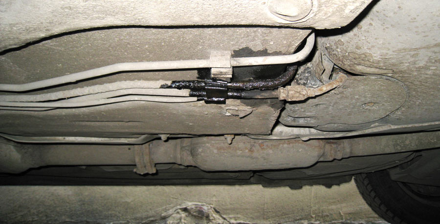

Подъехал к ремонтникам. Выходит так: надо снимать бензобак, кардан отсоединять от редуктора, глушак. Вообщем, выходит 5000 по работам, плюс трубки (меньше тысячи). Звонил в евроавто, они тоже говорят если все менять, то 5500 по работам, материал 1500. Попадалово. Трубка реально к верху бензобака уходит и туда не подлезть :(

по идее должон быть лючок из багажника, чтоб можно было добраться до входа.

Да если по уму все менять то так примерно и получается,а по колхозному или по бедности я бы ножовочным полотном перепилил торм.трубку(вырезал прогнивший участок)натягиваеш на окончания трубок топливный шланг,ставиш хомуты и катайся. Делал такую фигню год назад на мицубишки(час времени с перекурами на яме,перепиливать неудобно очень было)товарищ довольный до сей поры

судя по фотке насос у тебя в баке, значит по любому лючок должен быть, ну если конечно у тебя машинка не карбюраторная. Обшивку в багажнике подним и поищщи.
П\С шланги не вздумай колхозить во первых на изгибе, во вторых это не мерседесовский подход :lol: .

Вот смотрели в багажнике - не нашли. :(
Насос вроде в баке.

Поменял. Поставил медь. Сказали что для это надо было снимать:
- глушак
- заднюю часть кардана
- бензобак
- детали ручника, который под задним сиденьем
Насос у меня почему-то внешний.
