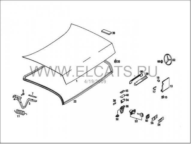

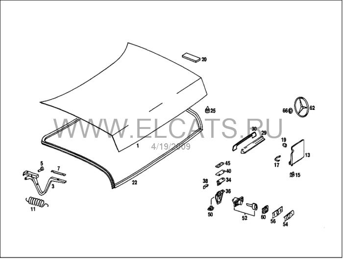

Не могу понять где стоит "отбойник".
На схеме номер 25.
Владельцы 114/115 дайте фото где стоит эта фигня, а то ни на доноре ни на своем не могу найти куда ставятся эти резинки, а без них крышка багажника жестковато закрывапется.

Деталь №25 крепится к крышке багажника (их две: справа и слева). На автомобилях серии w123 эти детали имеют такое же расположение.

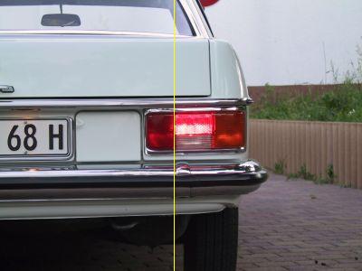

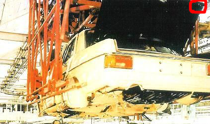

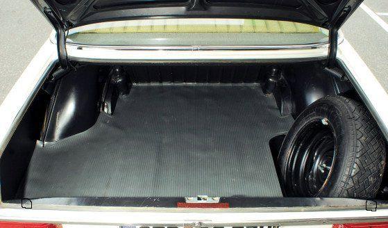

Качество не на высоте, но, думаю, понять можно.
Поищу фотографию получше. Где-то была....

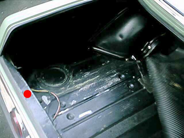

Ещё ищу....
Получается, что эти демпферы крепятся на уровне медиального края задних фонарей.

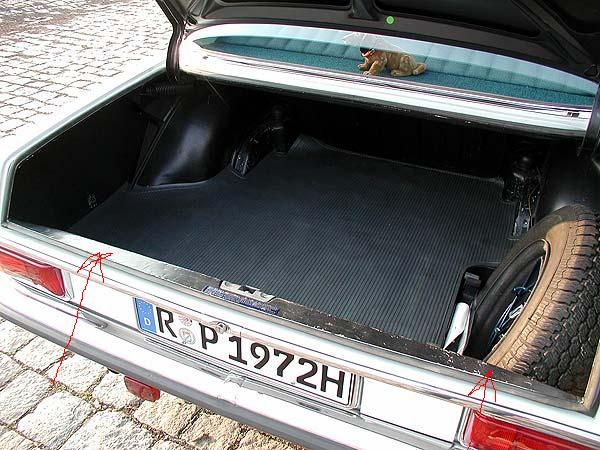

Это же обычная резинка. Не на резьбе и не вклеивается. просто вставляется в отверстие.
В 126 это простая заглушка сливного отверстия.
Мягкость закрытия зависит от уплотнителя крышки багажника и правильной регулировки замков.

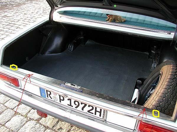

Что то мне подсказывает, что планки у меня нет, так как я не понимаю о какой планке речь, на схеме я ее не нашел.
Мой багажник имеет вид как на фото, только черная часть еще не столь потерта, но вот на ней и появилось две прододьные полосы ближе к краям, там где стрелки нарисовал, как раз где то там и должны быть отбойники.
А что за планка?

Я имел ввиду пластиковую накладку на полку. на которую показывают стрелки. Как на 123 к примеру. Ее вообще нет на 115?
Я бы обратил внимание на отметины(заметны на фото). Если стрелки раздвинуть чуть от центра. Правая напротив широкой канавки на протекторе запаски? Слева тоже видно.
Обычно резинки оставляют следы.

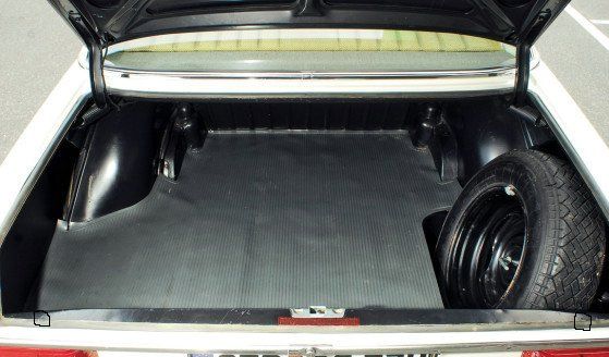

Нет. Эта пластмассовая планка, в общем-то, и не на всех 123 была.

Демпфер вставляется в отверстие расположенное чуть медиальнее обозначеной жёлтой линии.
