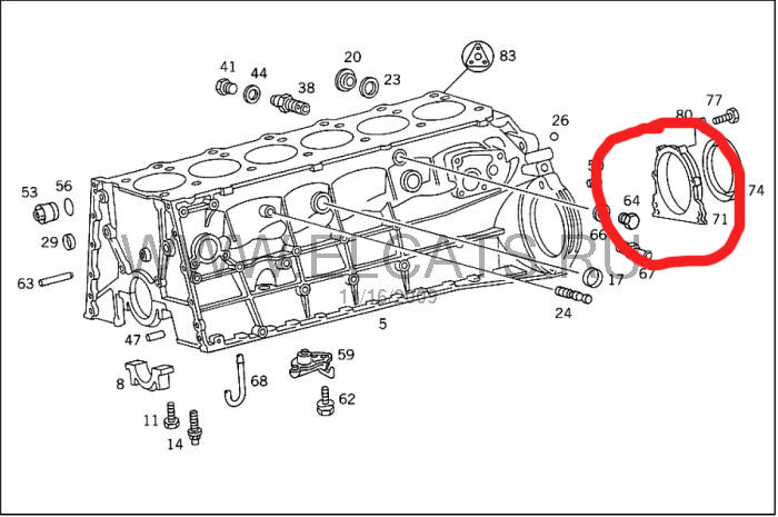

Сидел я как-то, обдумывал свои действия по решению этой проблемы, и вдруг пришло некоторое озарение: мне кажется, или задние болты вкручиваются в крышку заднего сальника коленвала? Кто разбирал 104-ый, подскажите?
Если я прав, значит есть надежда обойтись без колхоза. Сейчас, честно говоря, не очень интересно заниматься заменой крышки, по сему ещё один вопрос к питерским Мерсоводам: никому, случаем, не попадались на глаза метчики М7 и болты под такую резьбу? Где купить или заказать можно?
Насколько я помню так и есть.
Вот это хорошая информация! Значит, поменяю при случае.
