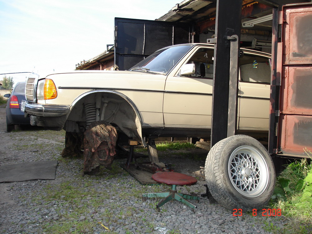

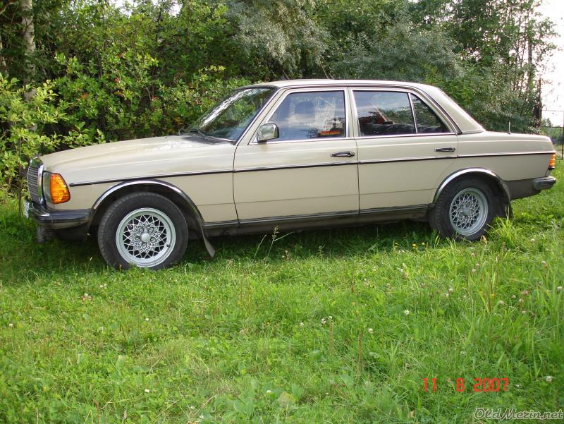

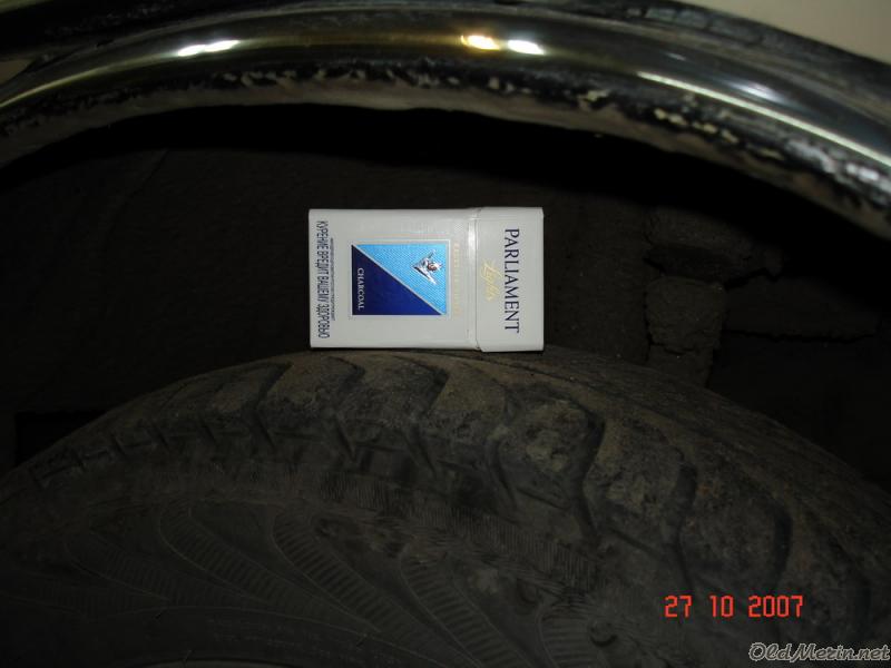

Передняя арка (после "усадки" пружин) :
http://www.oldmerin....1_143_80263.jpg
Задняя арка :
http://www.oldmerin....1_143_46252.jpg
Нормально смотрицца :D :
http://www.oldmerin...._143_128322.jpg
:redface: :D
Попробуй проставку под заднюю потолще-зад чуть поднимется-перед чуть приопустится.
Вот в этом прикол есть. Если задрать передок на домкраты, задок просядет ? По моему опыту, тоже поднимется.
Вот фотка авто перед антикором :
задка, к сожалению, не видно - но авто приподнимается и по задку "дай боже". :D
