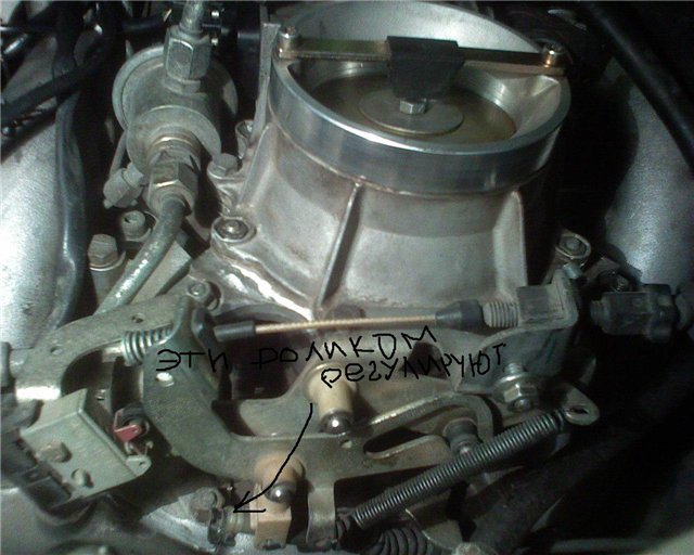

Господа подскажите как правильно регулировать трос ? Как крутить этот ролик если он не крутится и не имеет вообще никаких регулировок? Сам тросик если его вытащить обратно заходит но как то медленно . Мож вопрос и туп но я всю голову себе сломал
:bangheat:
:bangheat:
Ну должен этот ролик крутится!

Ну и где правда ? Что крутить ? в умной книге это называется промежуточной втулкой,а регулировочный винт находится за креплением где резиновая защита троса . :bangheat: что то не крутится что это .
У меня немного иное строение чем на фото. Там пластиковая такая гайка, вот она регулирует длину тросика.
Ну если у тебя всё такое как на фото,то и крутится это колёсико ОБЯЗАНО.Я ж не от фоноря и эту фотку и описание выложил.И в книжке умной всё также описано.

упс!что то я напутал!!!посмотрел фото!я не о том подумал!!!я оказывается хотел крутить тросик газа он повыше на фото!!!
так что что бы машина шла порезвее что надо сделать????объясните пожалуйста!!!
Чёт я не понял :insane: Начал с переключения,а спрашиваешь чтоб резвее была?У тебя режим E и S есть на коробке?Если есть то в режиме эконом он будет быстро переключать передачи,разгон будет плавный.Если переключить на стандарт,то переключения будут затягиваться и мотор будет раскручиваться до 3.500-4000обр.между переключениями.Тросик затягиваешь,переключения удлиняются.Тросик отпускаешь быстрей переключатся начинает.
