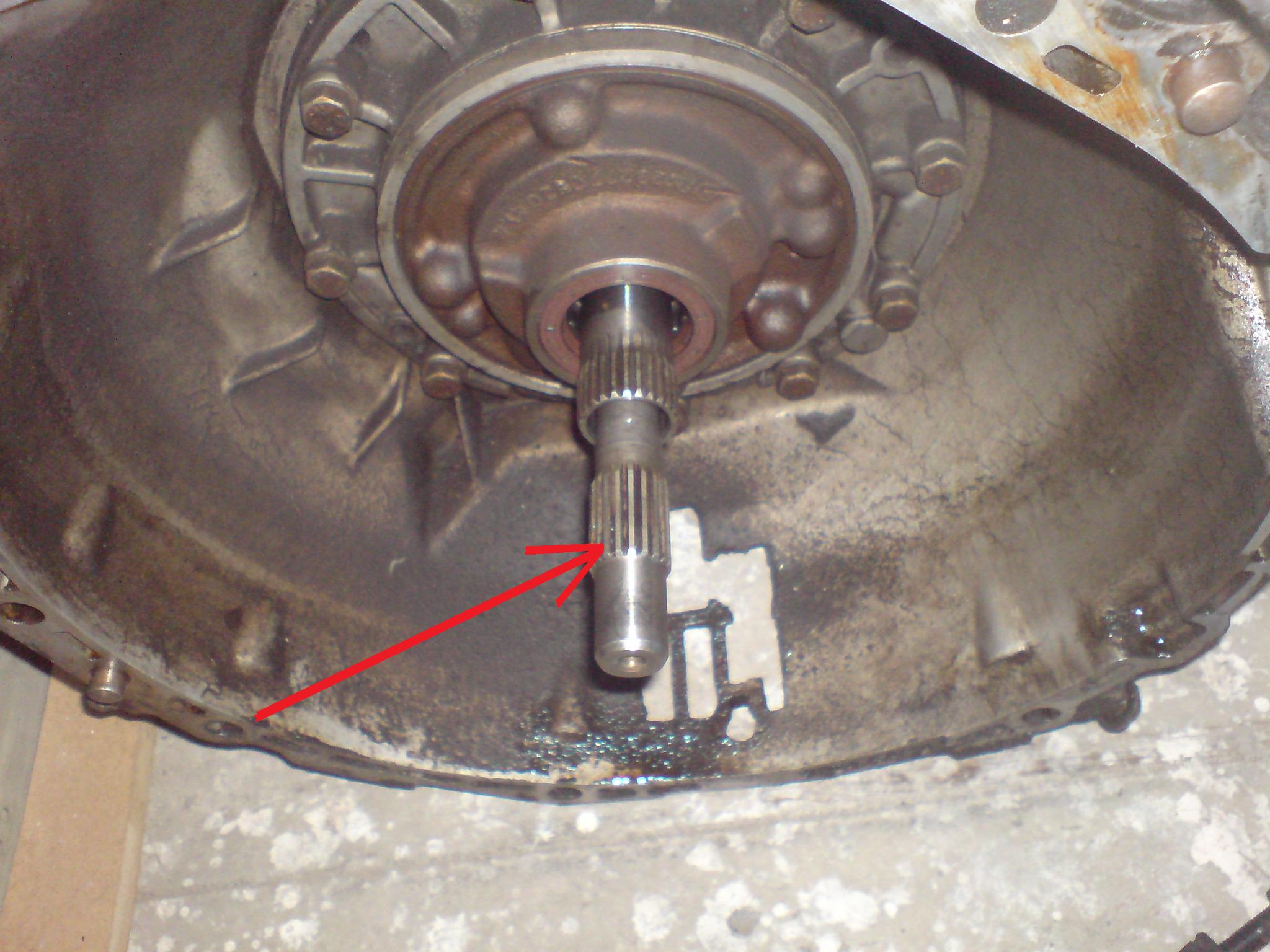

Вобщем снял коробас (буть он не ладен :bangheat: ) и сразу пару вопросов 1- в гидротрансформаторе должно что-нить болтаться и 2- вал на который одевается ГТ (внутрениий) болтаеться вперед назад и в разные стороны стоит менять этот вал и разбирать коробку?
ну болтаться в разные стороны выл точно не должен, а про ГТ не знаю
Взад-вперед ходить должен, из стороны в сторону болтаться НЕ должен! :smoke:

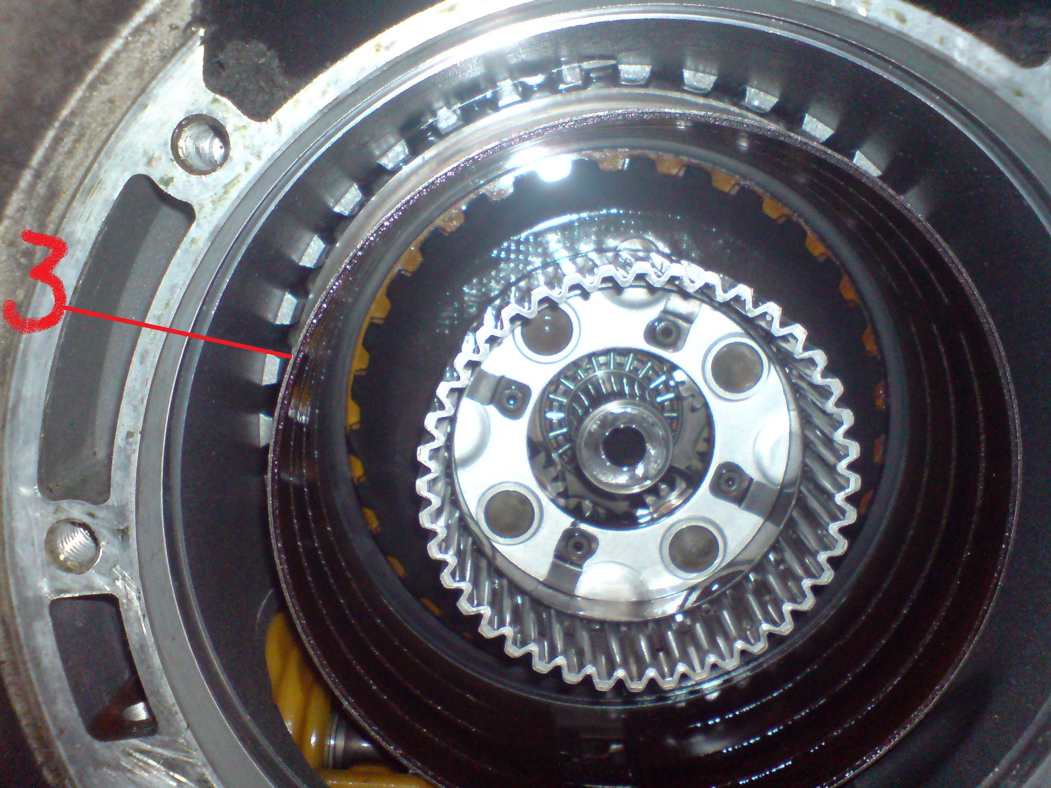

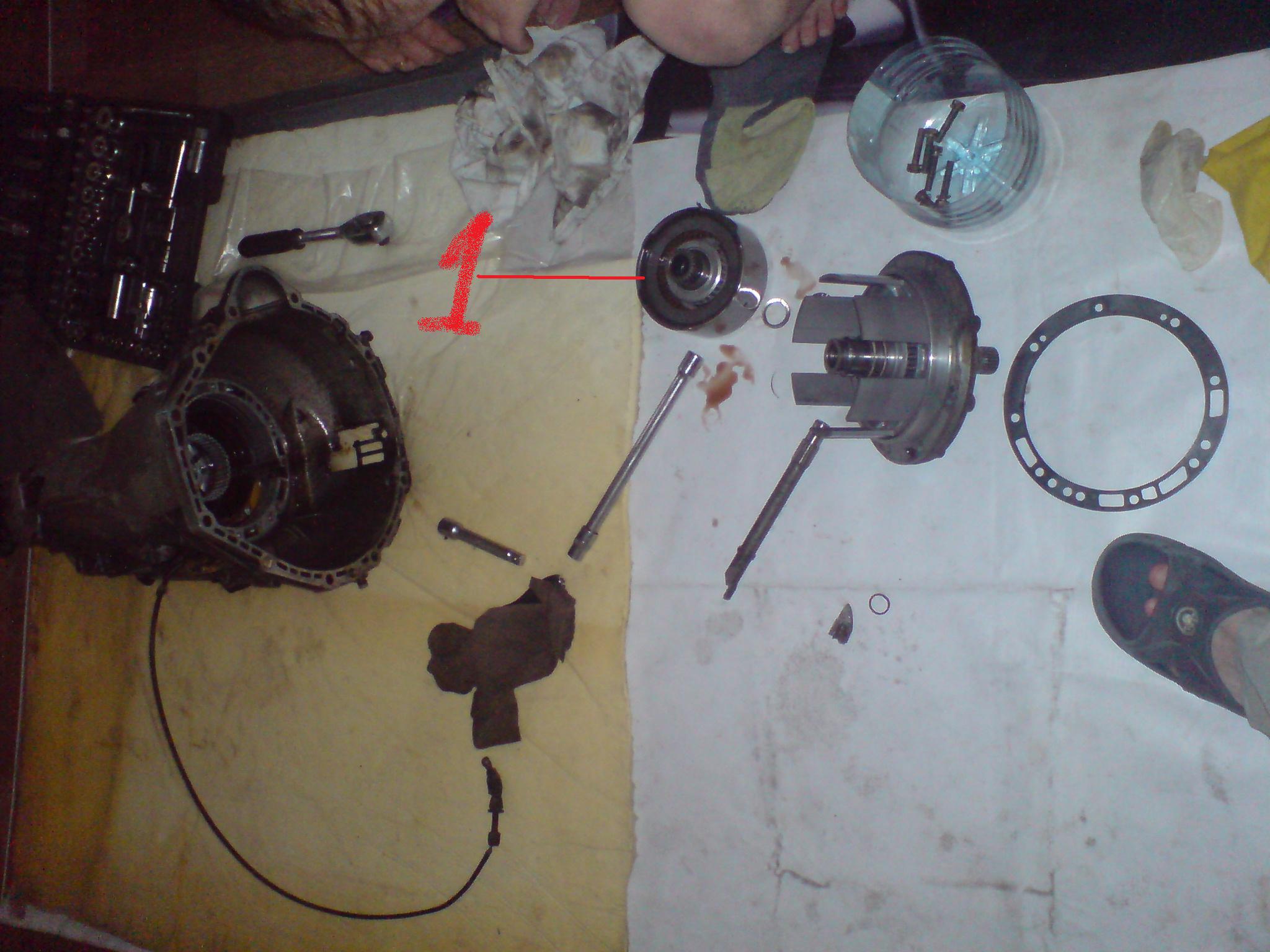

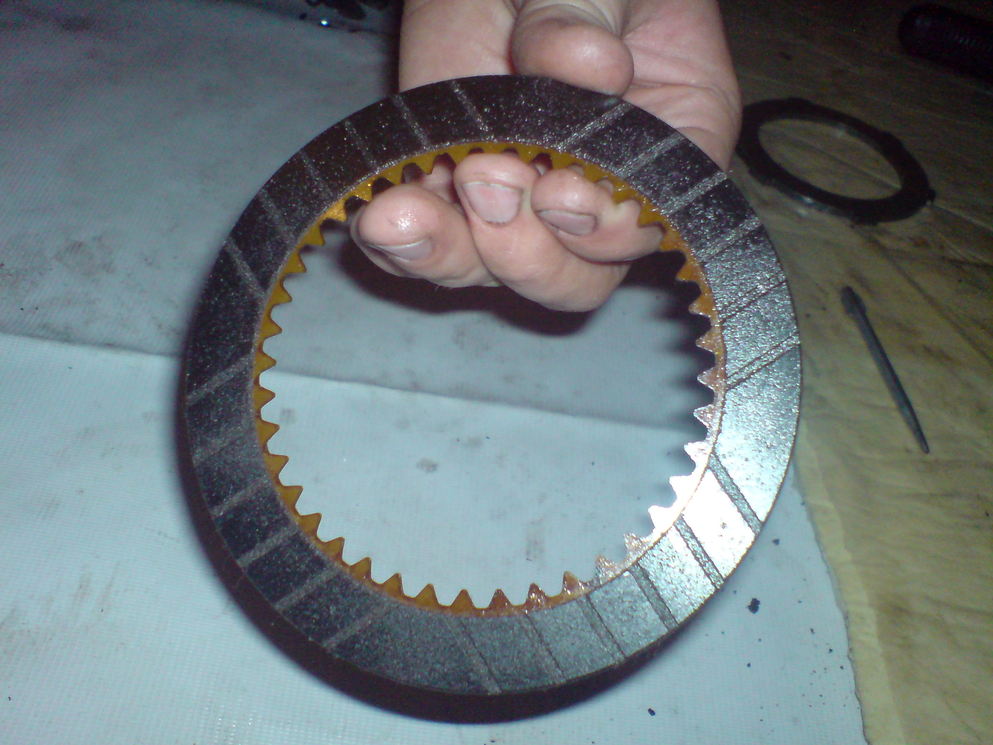

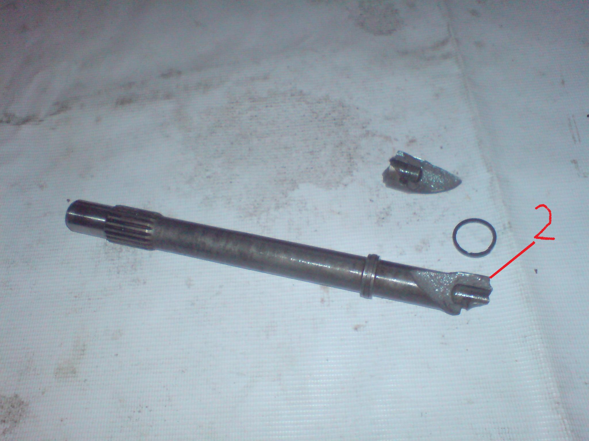

открутил вытащил на фото видно где он обломился, теперь что откручивать чтоб вытащить остаток вала который в коробке
На первом фото фрикционы? (выглядят как на мотоцикле сцепление) в хорошем вроде состоянии по фото можно определить?
на втором сам вал обломаный и игольчатые подшипники не тронуло
не третьей это тормозная лента?

я не про тот вал подумал запарился думал что наружный.етот который обломан идет до самого зада кпп(хвостовика)чтоб его вытащить нуно остальное разбирать.главное хорошо запоминай порядок какразбираешь лучше записывать и фотать(я по перваку сам так делал)но сложного ничего нет ,если сам до этого добрался то и дальше справишься!поломка видна хорошо что механическая а не гидравлика.вал етот меняй подшипники посмотри ,сальники обязательно(лучше купить ремкоиплект все сальники прокладки фильтр,колечки уплотнительные)у нас такой стоит 4-6р.тормозная лента хорошая ,а вот фрикционы я бы поменял(которые с накладками)у нас оригинал по 400-500рупий шт.металлические если без синевы и задирав то можно старые оставить.главное все хорошо отмыть и когда собираешь масла не жалей.удачи!

Ну вот и года не прошло, собрал коробку еще в мае как детали пришли (написать раньше не получилось, сын родилься потом лето и тд и тп.) Чтоб вытащит этот вал нужно разобрать заднюю часть коробки самое друное для меня оказалось это вытащить два стопорных кольца (которые находятся в задней части АКПП первое не трудно оно ближе, а вот дальнее только толстыми спицами (с крючечками наконце), и все вал в руках, чтоб их отделит друг от друг (входного и выходного вала) разобрать солнечную передачу (вроде так называется) внутри грязи под резинками очень много было, фотки есть но возможности пока нет сюды их прилепить, скоро прилеплю,
Итог: день на снятие с машины, два вечера ее разобрать с помощью Вас, месяц ждать запчасти, вечер собрать и на следующий вечер на машине прокатится, перестала буксовать нормально переключать на почемуто на холодную переключения не чувствуются а как проедешь км15-20 появляются толчки небольшие как остынет так нормально. и еще бывает иногда тупит при переключениях т.е. едешь на 4 перключил на 3 АККП думает сек 3 и переключает и наоборот,а врежиме Д все нормуль.
