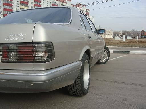

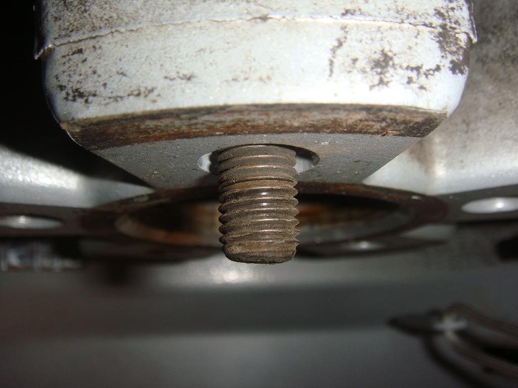

Други поставил колесья летние. Достаточна ли длинна болтов?
ну и заодно покажу чего поставил :)

Выступание болтов над опорной плоскостью должно быть в пределах 12-14мм

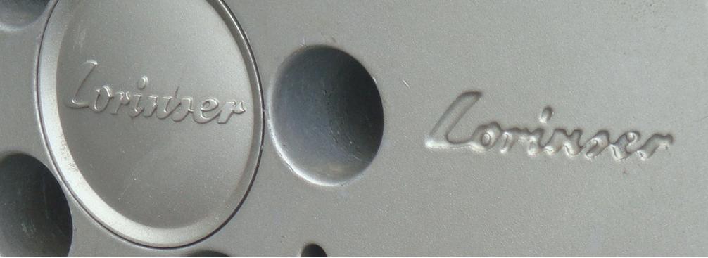

2PerezMow хватает. Диски хорошие. Что за марка?

Вылеты 22 и 11 соответственно.

Нет. Резина одинаковая 225. Разный вылет у дисков.

хорошие диски, видел их :) отлично смотрятся на 126, а по резьбе - 8 витков должно быть ) так что всё отлично!
тачка клёвая ;)

Витки считал , 11 :) спасибо парни успокоили. А то я мнительный на тему колес :) два раза собирал по дороге, хватит:)
snail до твоих подвигов мне еще курить и курить:)
еще пару фот, пытливый взгляд увидит очаги коррозии :)

в *опу такие подвиги))
хорошо машинка смотрится, респект

20 мм выступане болтов это много?По крайней мере на стандартных штамповках и со стандартными болтами выступание было именно такое.Как я понимаю главная проблема с колодками ручника.Когда поставил болты с выступанием 30мм был стук сзади, после замены на болты с выступанием 20мм стук вроде пропал, или всеж искать более короткие болты?

konkord Если не цепляет за колодки, я бы оставил как есть. Лучшее как известно враг хорошего:)
Ышо по фото болта хотел приколоцца : ржавый, низачот. :-? :smile:
Теперь без прикола : нада делать машинку, нет коррозии ! :D

Это 126МЭН диски? :mrgreen:
