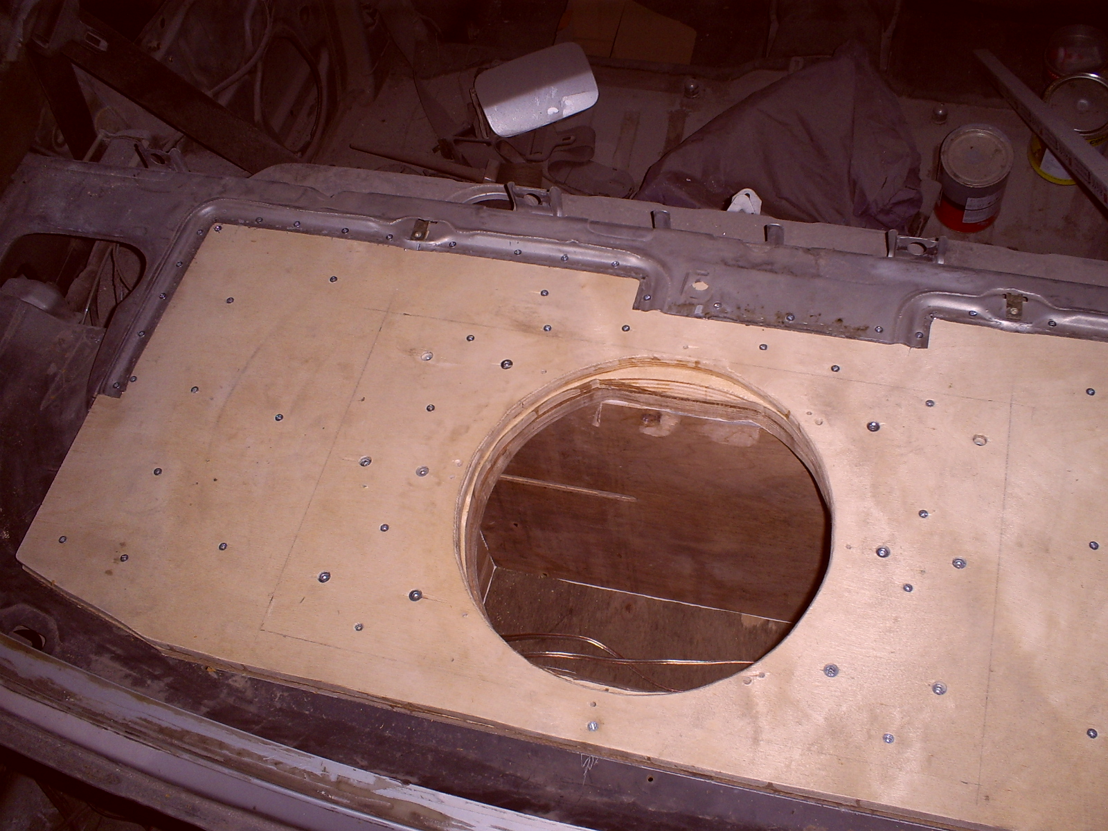

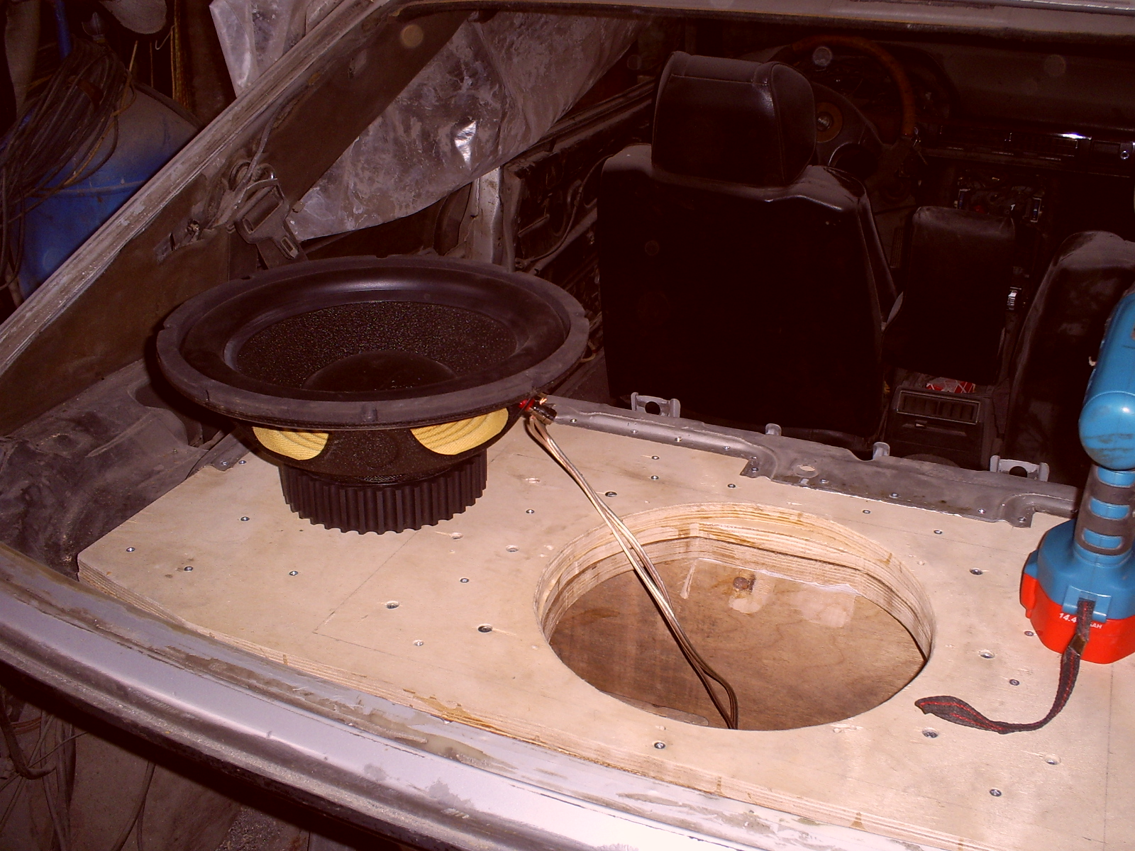

Так как близится покраска машины, решил я начать установку саба
По прикидкам должен был поместиться 30 сантиметровый с небольшим ящиком
Динамик выбрал Ivolga drive 12c. Ящик для него рекомендуют в районе 35 литров
Материал ящика фанера на 20мм, задняя полка сдвоенная из 15мм листов
В начале вырезал лишний метал с полки
Затем установил новую полку
Ящик шириной 52см высотой 44см верхний горизонт 30Х52 нижний 15Х52
c126, WDB1260441A064585
Mitsubishi SpaceWagon 2.0 4x4, 1993

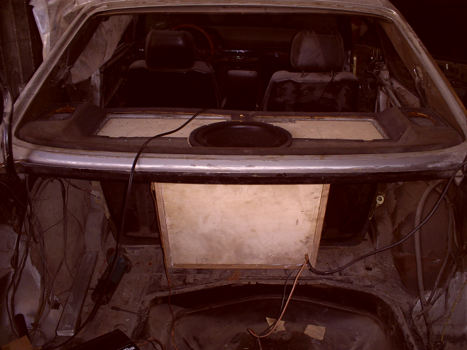

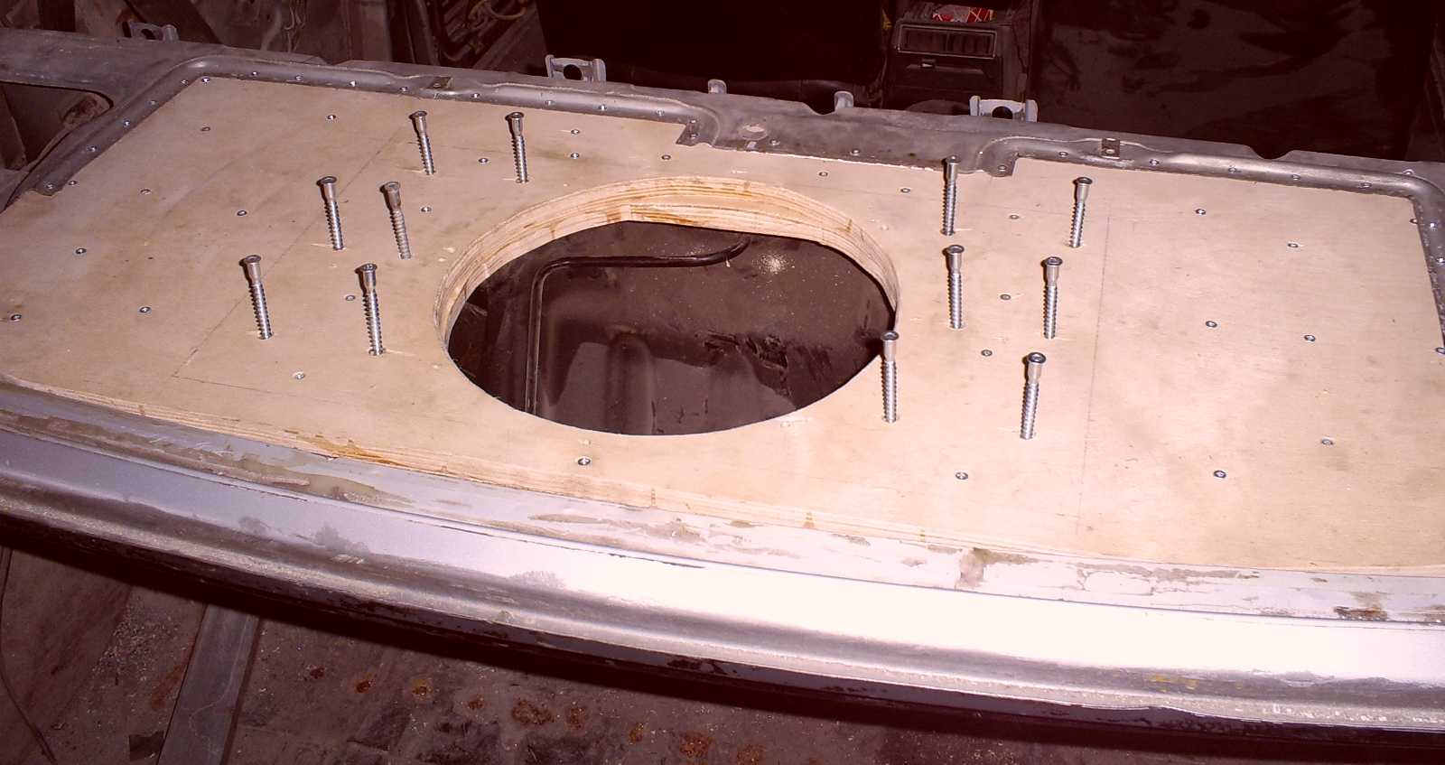

Далее
вид с низу

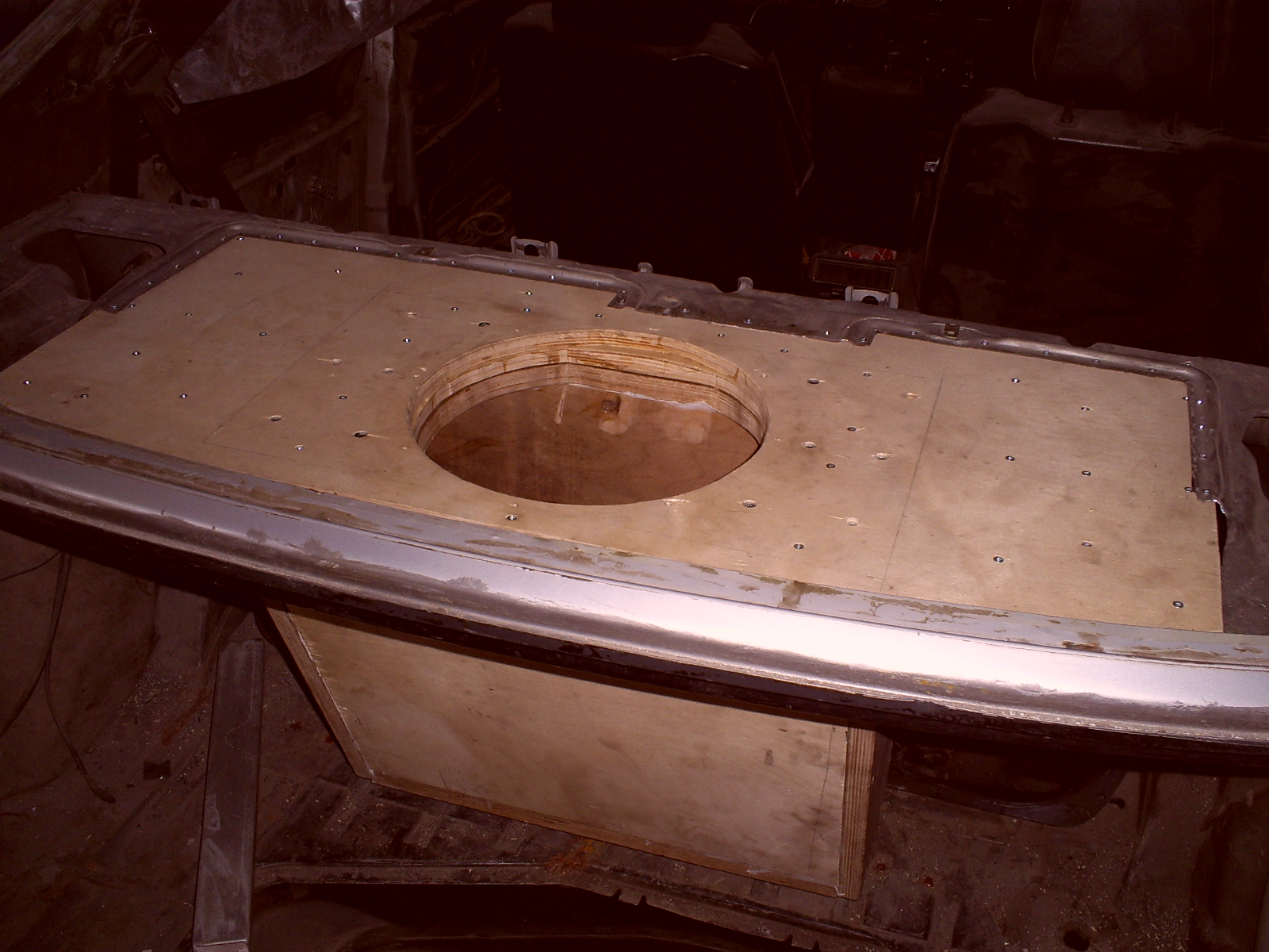

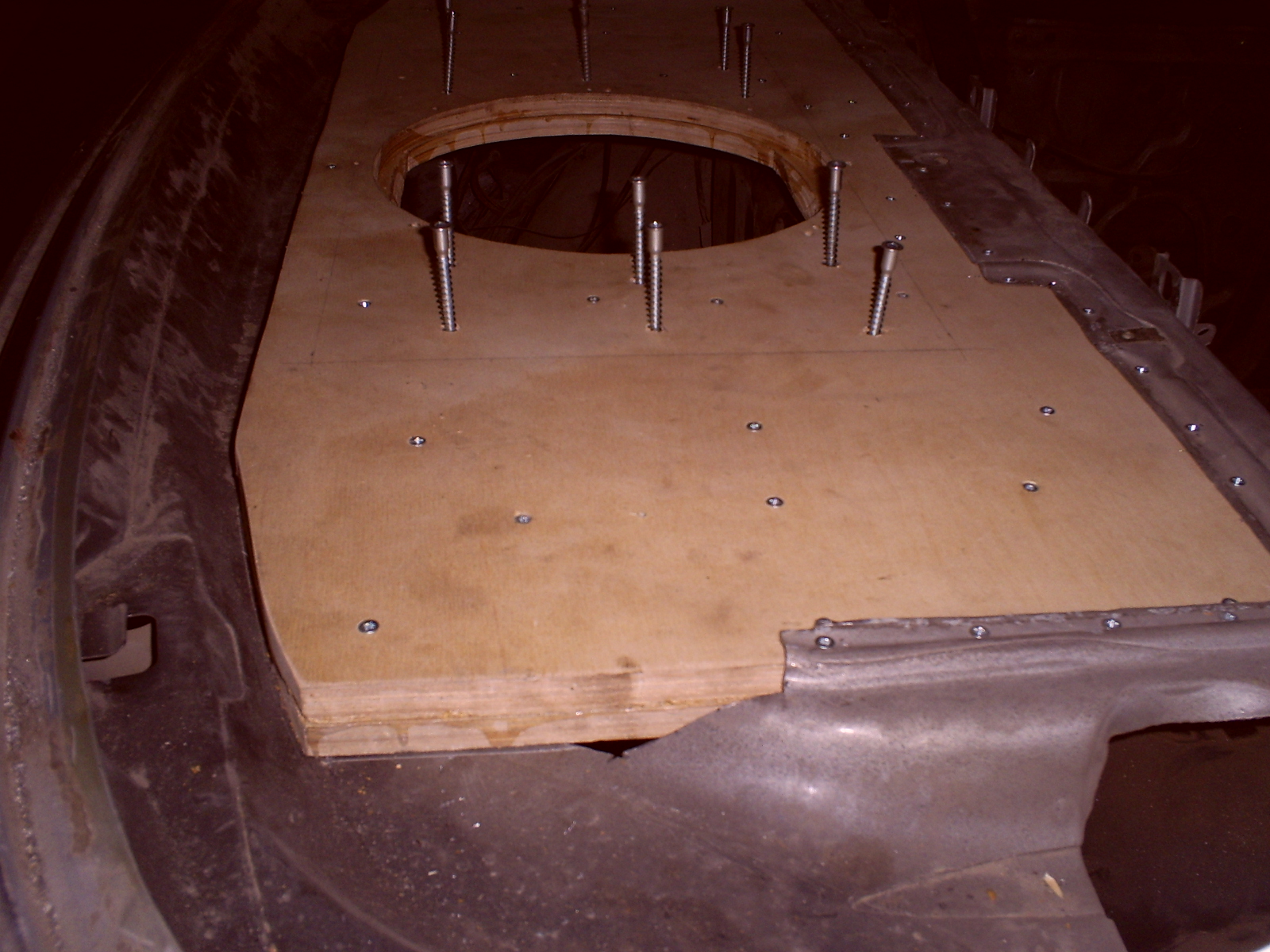

И ещё немного

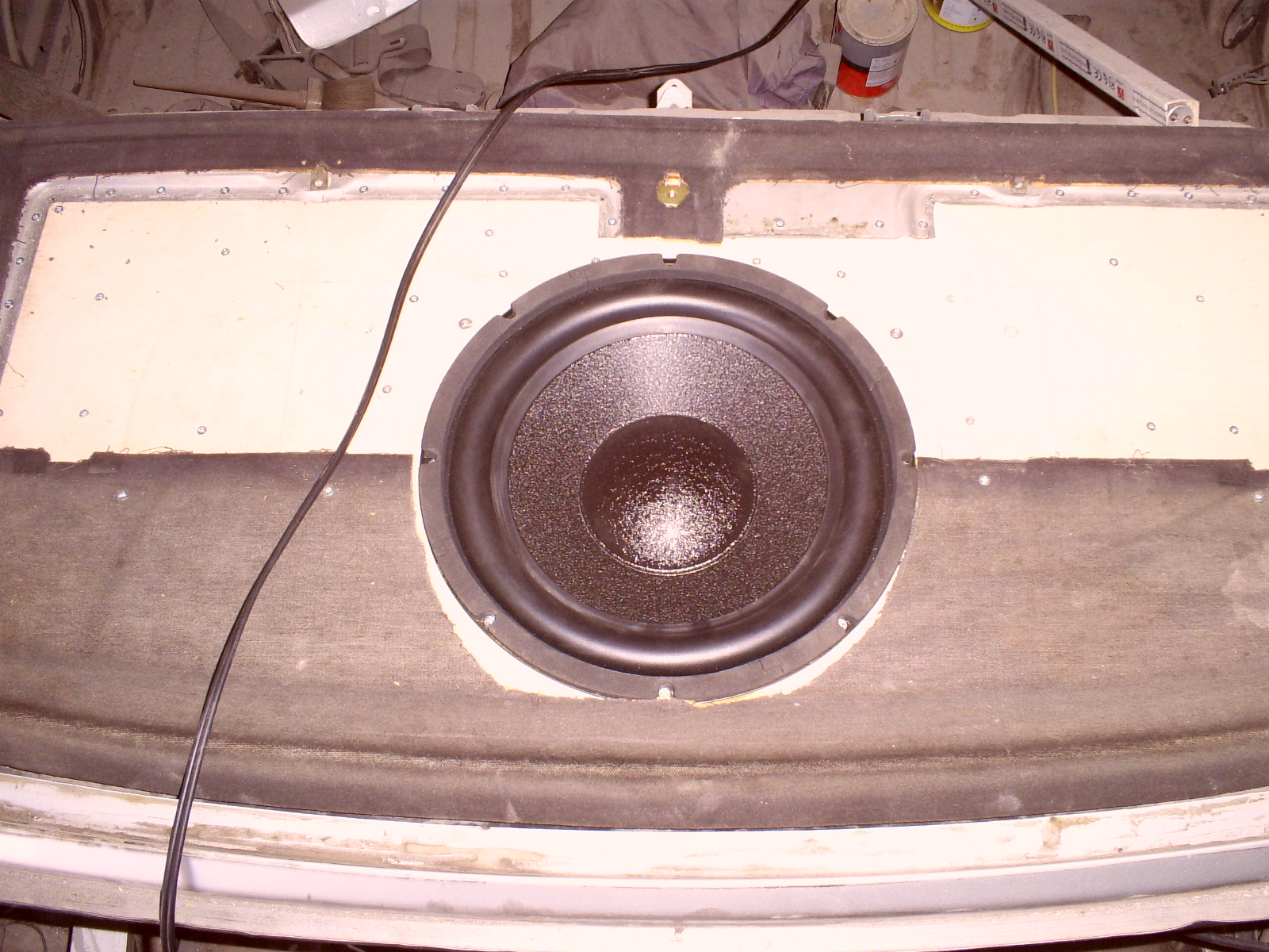

Отлично получилось ! Молодец

Здорово получилось. Чем верхнюю панель обтягивать будешь? Карпет? Кожа?

Обтягивать буду точно не кожей, чтото похожее на материал который был на задней полке.
