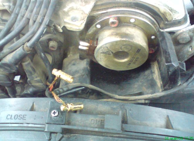

Отправлено 24 May 2009 - 18:38
Сегодня поставил еще один дроссель. Симптомы те-же. Отказала свеча. Полез менять. Увидел, что разъем датчика на распредвале залит маслом. И провода от него порепаны. Вскрыл кембрик- оттуда масло ручьем и изоляция сыпится. Вобщем снял весь шлейф, завтра будет вскрытие.

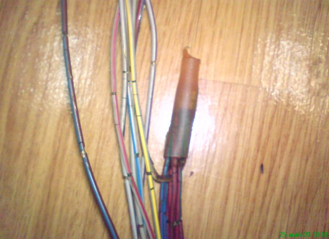

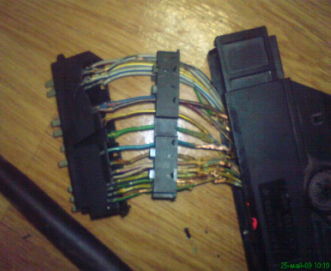

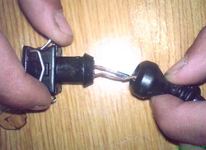

#13 ОФФЛАЙН   ВМ69
ВМ69
  • Cообщений: 68
  • Город:Саратовская обл.
Отправлено 27 May 2009 - 20:37
Вот она проводочка! :moderator:
Сообщение отредактировал ВМ69: 27 May 2009 - 20:53
W202, 280 АКПП
Honda Accord CG9 2.0 ILS AT, 1999 г.в.

Отправлено 27 May 2009 - 21:04
Как все знакомо :slobber: , у меня перемотали весь пучок много болячек ушло, разматать бы все косу и заменить все провода с потрескавшийся изоляцией и будет тогда тебе счастье :sleep: .
Замена стоит порядка 700-800уе,хватает говорят лет на 10,что себя оправдывает,но сейчас кризис и денег не у кого нет.поэтому проще сделать самому или у толкового электрика,сам себе делал 2ода назад,вся проводка осыпалась,до дросселя пока руки не дошли.

Отправлено 29 May 2009 - 09:58
Перепаять особого труда не составляет. Нужны провода и человек умеющий держать в руках паяльник. Перепаевали по одному проводу чтоб не перепутать и не фраернутся с размером. Единственное что было сложновато, это расковырять герметик в разъеме. От разъема дросселя на ЭБУ провода оказались в идеальном состоянии.
