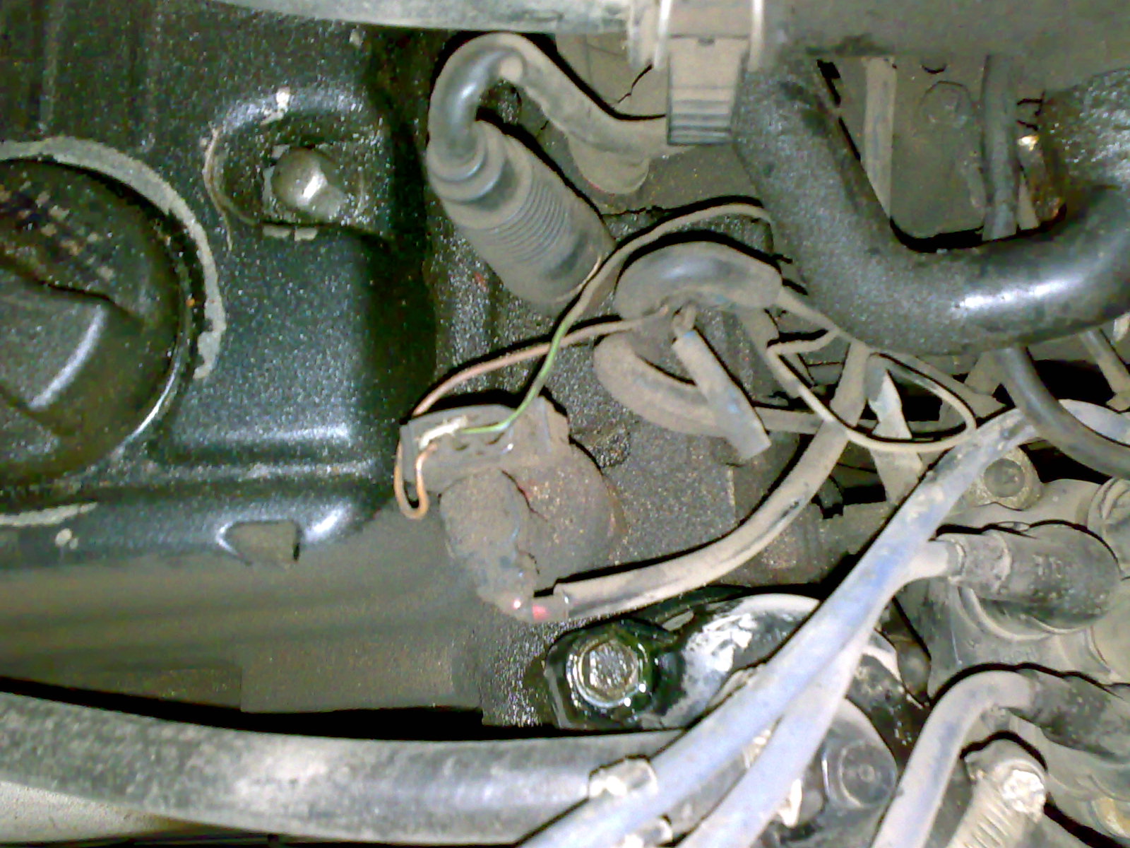

#11 ОФФЛАЙН   Андреичь
Андреичь
  • Cообщений: 394
  • Город:Республика Мордовия,Рузаевка
    W201,Приора хетч...
Отправлено 01 May 2009 - 14:28
вот мои датчики.Что и куда???

#12 ОФФЛАЙН   nova
nova
  • Cообщений: 2820
  • Город:Вильнюс, Литва
Отправлено 01 May 2009 - 20:38
помоги и мне, а :)
перекурил очень много тем, но так и не сделал однозначных выводов.
исходя из фотографий, какой тип вентилятора у меня установлен? электромуфта? электромагнитная муфта? :eek:
Изображение Изображение
это у меня в купехе С123. мотор вколхожен 102.982 от W124 (но установлен К-джет).
датчег №3 я так понимаю достался по наследству от 124 и в 123 не нужен?
датчег №2 - пусковая форсунка?
датчег №1 - включает вентилятор?
для проверки муфты завести мотор, снять разъем с датчика и подать на него +12 с аккума?
#13 ОФФЛАЙН   ily9570
  • Cообщений: 10988
Отправлено 01 May 2009 - 23:04
(для проверки муфты завести мотор, снять разъем с датчика и подать на него +12 с аккума?)
Нет датчик минусовой,включить зажигание,замкнуть провод с датчика на корпус

#16 ОФФЛАЙН   ЗоМер
Отправлено 04 May 2009 - 13:56
Верхний - ДТОЖ. Правее и ниже с резиновыми трубками - улавливание топливных испарений.
Левее и ниже - датчик включения электромагнитной муфты (с явным колхозом проводки).
Датчика включения вентилятора кондиционера здесь нет.
Это одно и то же - она и стоит.
Да.
Да, да.
Как правильно написали, для проверки электромагнитной муфты снять разъем с датчега №1 (одноконтактный), и замкнуть на массу.
#17 ОФФЛАЙН   SydorOvitch
SydorOvitch
  • Cообщений: 503
  • Город:Армавир, Краснодарский край
    W124, W210
Отправлено 04 May 2009 - 14:07
Привет, nova!
Судя по фото, я бы сказал, что привод вентилятора - электромагнитная муфта, просто электро не бывает. Ещё есть гидромуфта, но это, похоже, не она. У кого гидромуфта (вязкостная), дайте подтверждение!
Попробуй сделать, как написал ily9570, только на не заведённом двигателе, но при включенном зажигании. Если всё в порядке, услышишь щелчок и пластинка, которая крепится к вентилятору и вращается с ним (потоньше которая) притянется к шкиву. Вентилятор перестанет свободно вращаться. Можно, конечно, и на заведённом, но аккуратно, а вентилятор пытаться остановить газетой, свёрнутой в трубку.
Датчик №3 нужен для подачи постоянного вакуума к трамлёру на непрогретом двигателе, если момент зажигания регулируется трамлёром. Если момент зажигания регулируется блоком (EZL), то он не нужен. Если же система зажигания TSZ, то нужен, но не критично. Как различить, TSZ или EZL? На блоке TSZ одна круглая фишка с 4 проводами и 1 ввод от трамлёра, зелёная оплётка. На EZL 2 больших круглых разъёма и есть подвод вакуума от впускного коллектора. Вроде так... Поправляйте, если что.
По датчику №2 не понятно, плохо видно его.. Да и карбюратор у меня. :redface:
Если датчик №1 и для включения вентилятора, то у меня он тоже красный, но 2-контактный...
