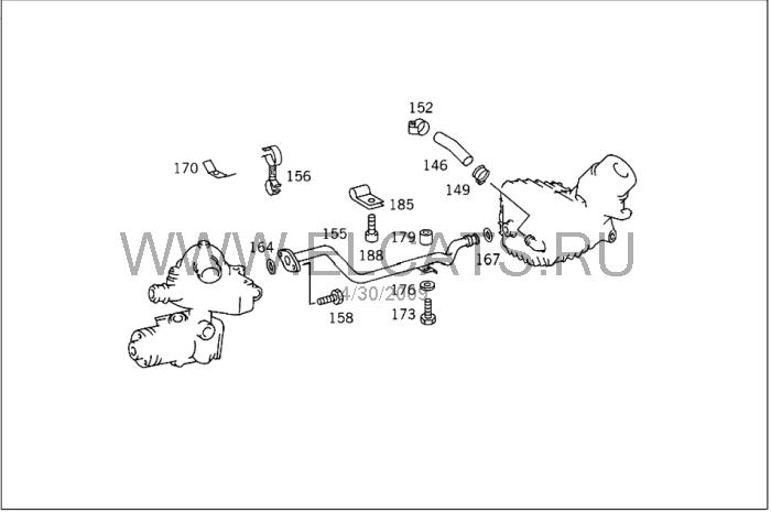

Да можно попробовать там вход и выход в теплообменники закольцевать или соединить железную трубку с резиновой что входит в двигатель смотри на рисунке если загрузиться. Попробуй если желание есть мне тоже интересно.
