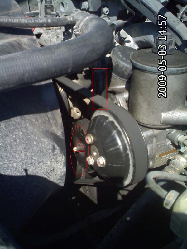

1) На днях заскрипел ролик натяжителя ремня (отмечен овальчиком на фото :smoke:). Сбрызгнул ВДшкой в место крепления (отмечен треугольничком:smoke:) скрип сразу прекратился. Вопрос: что нужно менять? :redface: Напрашивающиеся варианты:
a. натяжитель ремня в сборе № 111 200 07 70
b. ролик натяжителя приводного ремня № 111 200 00 70
c. демпфер натяжителя ремня № 111 200 04 14
d. забить
e. ваш вариант
P.S. прямоугольник на фотке я так понял - это демпфер.
Меняй натяжитель всборе.

можно менять все отдельно: ролик, качалка. демфер( по необходимости)
Можно, только форумчанин менял "начиная с малого", в итоге один хрен заменил всборе, вышло гораздо дороже. :(

Качалка заменена тысяч 80 назад, вместе с пальцем и роликом. Ролик отдельно - тысяч15.... :redface:
Можно и подшипник в качалке поменять.
Проверено не раз, все работает!!!

Буквально вчера менял подшипник в ролике натяжителя.Подшипник-100руб.,работа 30 минут(104 мотор)До этого менял на других машинах,всё работает.
Странно , откуда такие цены:)? Сейчас звонил в автомагазин: Ролик оригинальный 2153 руб.
А целиком комплект в сборе (правда Febi) 6578 руб.
UPD. Скажите, пожалуйста, на сколько критично не менять сам натяжитель? Есть ли в нём какие-нибудь движущиеся части?:)
Сейчас звонил в магазин: есть ролик и демфер, а натяжитель только на заказ.
d. забить
e. ваш вариант
Почему ВДшкой, а не смазать ли маслом?
Если ролик качается, то под замену.
Все остальное - не вариант. :smoke:

Отписываюсь. Заменил обе подушки двигателя (оригинал 3508 руб. за 1 подушку :insane: , ролик и демфер натяжителя (тоже оригиналы около 5 тыс.). Теперь вибрации практически в салоне нет и двигатель свободно качается незначительно если дергать за маслозаливную горловину (раньше качался вместе с кузовом). Почему вибрации практически, а не вообще нет, думаю потому, что движок у меня как-то неровно работает, подколбашивает его слегка раз в 5 сек, на тахометре выражается в чуть заметном опускании стрелки. Но об этом, думаю, более подробно спрошу у форумчан в другой теме:)
