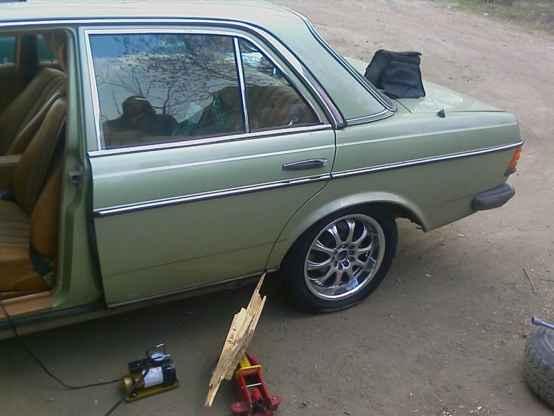

Два месяца назад стал обладателем 123-го.
Отличный аппарат, не ожидал, что он подарит столько впечатлений.

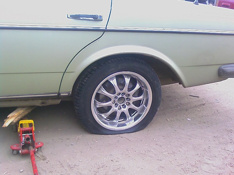

Решил поставить красивые колеса, вчера примерял:

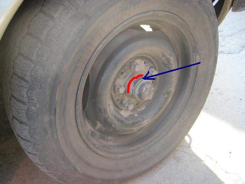

Но вот незадача, сзади они встают нормально, а спереди нет, всему виной вот эта штука (к своему стыду, не знаю что это и для чего):
Может ее можно убрать?

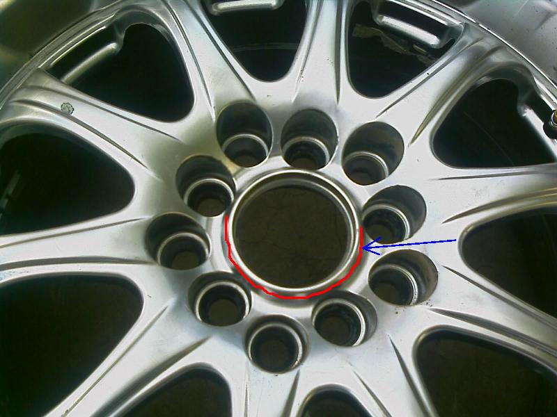

Если нет, то есть еще одна идея - вырезать в передних дисках побольше отверстие, тогда должны встать.
Резать придется так:
Чесно говоря портить диски таким образом тоже не очень хотел, вдруг захочу поменять.
Посоветуйте пожалуйста, можно что-нибудь сделать в данном случае или придется забыть про эти колеса?

то что мешает установке диска - колпачок ступицы, внутри находится относительно хитрый механим для увеличени/уменьшения осевого зазора ступичных подшипников, или на сколько я понимаю попросту говоря можно сделать шире/Уже расстояние между передними колёсами. как это делается и в каких рамках/пределах лучше обратиться к спецам, но теоретически можно отрегулировать зазор, что бы колпачёк ушёл на неодходимую длинну внутрь.
имхо.
либо как советовали выше приобрести проставки. в обоих случаях я так полагаю возможно, что колёса будут выступать за кузов - наружу.

А как вообще диски на перед 123-го ставят, если это фигня так торчит (рисунок 3)?

Про регулировку и утопление колпачка, чесно гря не понял, вроде он как утопится то не может, там просто регулировка подшипника.

народ, у него диски с ЦО 66,6 - ведь назад они встали нормально.
просто диски палёные и у них на лицевой части присуцтвует еще некое кольцо - видно на фотке, отмечено красным. не ращитаны они на мерседес, у которого на ступице так сильно торчит та самая "штука" :) но вылед ЕТ40 это конечно же ад
Не верно. Учите мат. часть

У одного я знаю, из-за бобышек(крышечек ) не влазили диски , он их напильником обточил, и все в поряде . А тут наверное лучше другие диски присмотреть !
