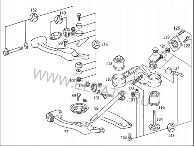

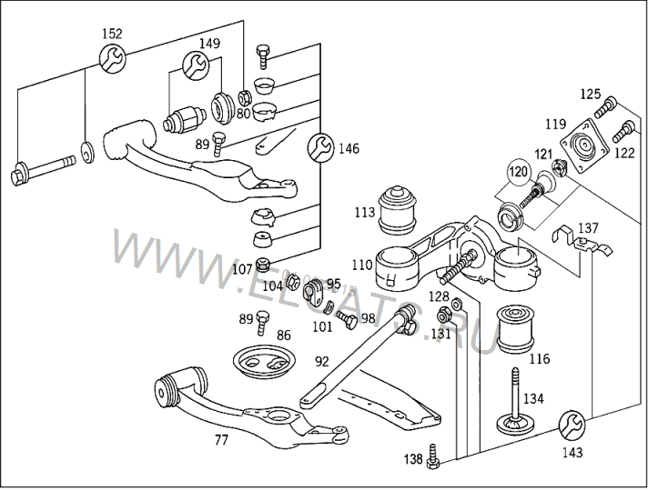

Прошу объясните ваши слова (бинокль,груша,граната и яйца)далек от ваших слов.А лучше на рис. позициями
#17 ОФФЛАЙН   Leop
Leop
  • Cообщений: 1529
    w126 500SEL
Отправлено 16 June 2015 - 21:32
110 - "бинокль", они же "яйца"..
в нём:
120 - шаровая продольного рычага, "груша", возможно её же обзывают "гранатой".
143 - ремкомплект "бинокля", в него входит шаровая с сайлентом, болты и закладные гайки.
