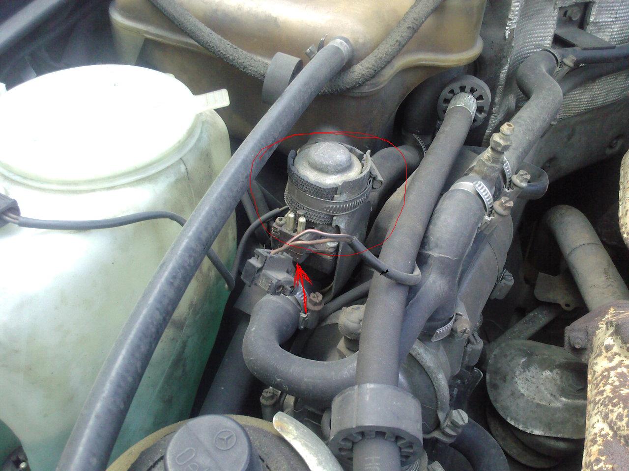

#8 ОФФЛАЙН   gek13
gek13
  • Cообщений: 44
  • Город:Москва Нагорная
Отправлено 06 May 2009 - 12:28
со стороны водителя на капоте стоит планка с термодатчиком...можно с неё провода вынуть-отключим обогрев омывателей..
отключил провода прямо с форсунок, предохр. не плавиться..но сам разьем очень горячий, и появилась др. проблема появился думок снизу под разьемом ( на фото стрелкой) , скинул разьем - печка гонит только гор. воздух.....
вообше что это за приблуда?
124090 3.0 1987
#9 ОФФЛАЙН   ЗоМер
Отправлено 06 May 2009 - 12:35
Какой разъем горячий ?
Это не доп насос печки ?
#10 ОФФЛАЙН   gek13
gek13
  • Cообщений: 44
Отправлено 06 May 2009 - 12:38
разъем - место в которое предохранитель №7 ставиться,
по поводу доп насоса - не знаю, у вас и хотел спросить?
124090 3.0 1987
#11 ОФФЛАЙН   assv2
assv2
  • Cообщений: 1123
  • Город:Волгоград
Отправлено 06 May 2009 - 12:52
а это не вебасто???
Webasto BBW46
#12 ОФФЛАЙН   gek13
gek13
  • Cообщений: 44
Отправлено 06 May 2009 - 12:56
а это не вебасто???
оно самое........
вообще она на печку влияет? или она полностью автономна?
124090 3.0 1987
#13 ОФФЛАЙН   assv2
assv2
  • Cообщений: 1123
  • Город:Волгоград
Отправлено 06 May 2009 - 13:00
она же вроде автономна..но я точно не знаю..только себе приобрел и ещё пока не могу поставить..
тогда тебе надо искать темы по вебасто..
Webasto BBW46
