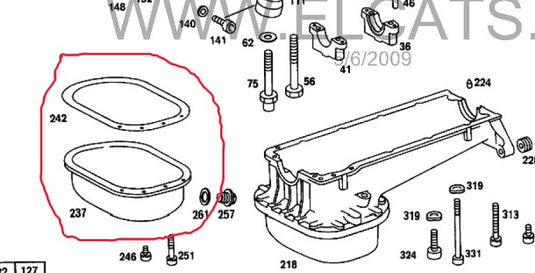

Отправлено 06 May 2009 - 11:48
Спасибо за совет! Вопрос: сливная пробка и колечко это 257 и 261 по рисунку?
И чем можно заменить, а то с экзиста долго ждать...

Отправлено 06 May 2009 - 11:49
Блин, я рисунок не могу открыть в силу определенных обстоятельств))) Если через www.radikal.ru зальешь, подскажу.Спасибо за совет! Вопрос: сливная пробка и колечко это 257 и 261 по рисунку?

Отправлено 06 May 2009 - 16:41
Оно.
