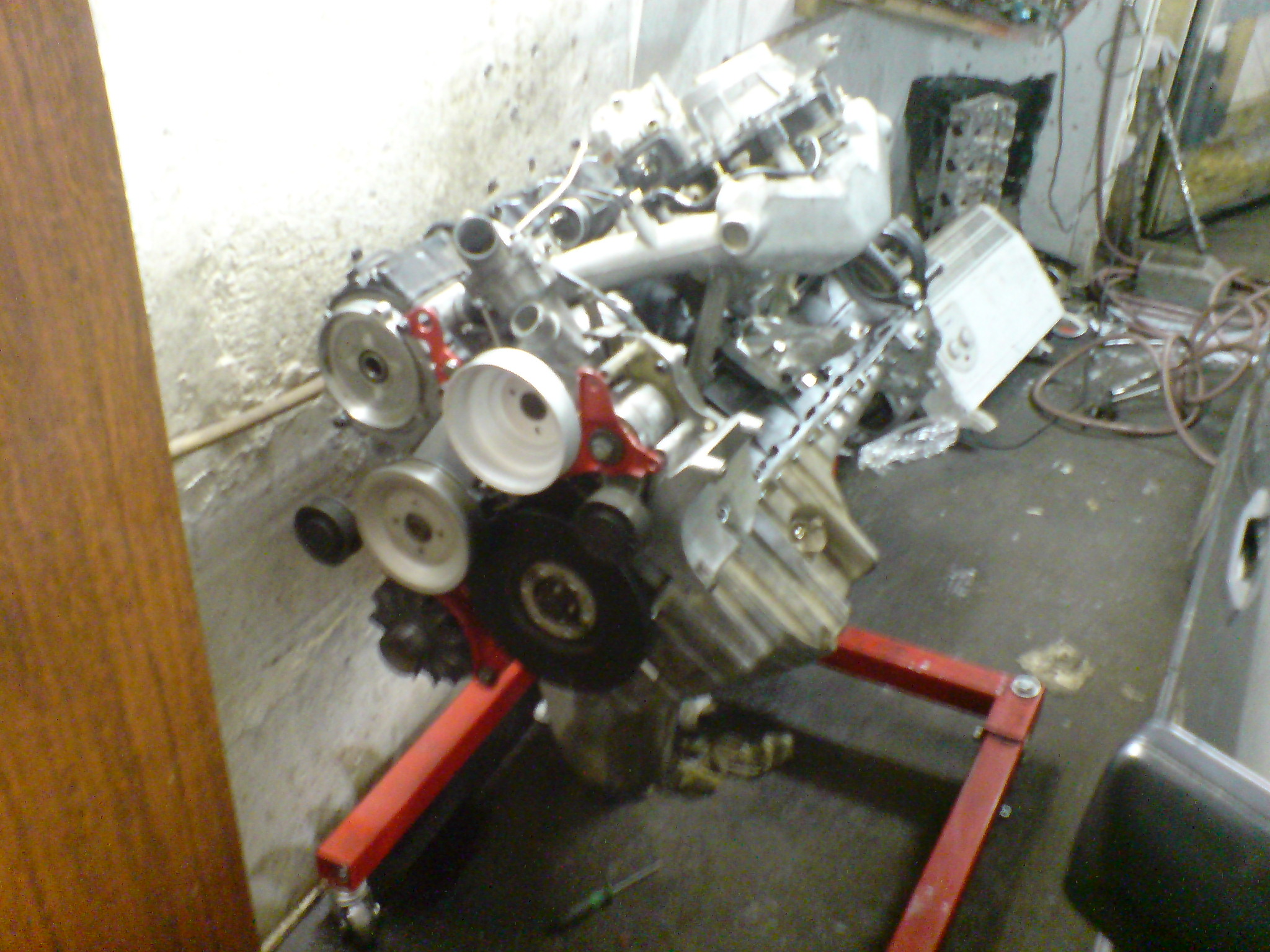

14 кг/куб цм (13,8 -13,9 бар) на прогретом, все дирки одинаково. Галава токо что капиталилась, блок с разборки хвз. какои. :insane:
По мне, так отлично просто!
