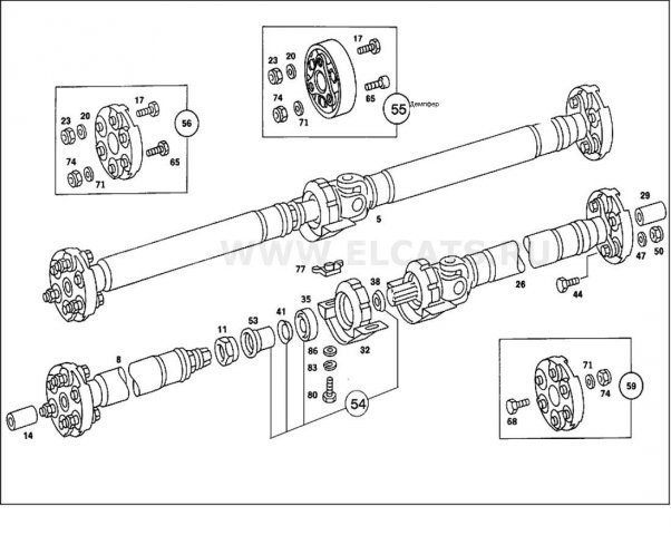

Всё просто: с муфтой (56) надо менять все болты (17) и гайки (23) и демпфер (55), если всё по уму... да и заднюю заодно уж...

#8
