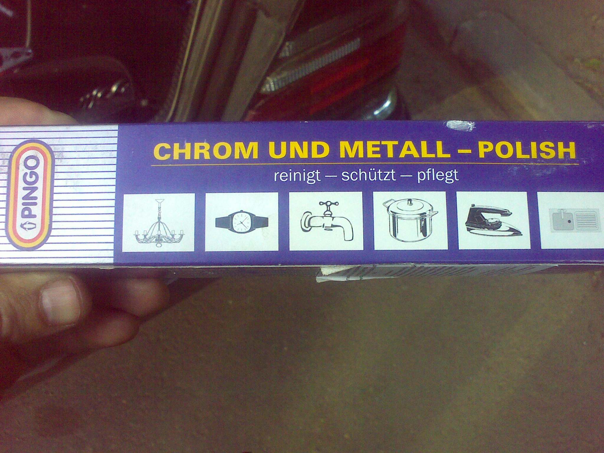

Тк свою решетку разломал,отдали мне какая была-авангард в состоянии на 3,много ржи,особенно в пазах соприкосновеня с капотом,и от сколов.В автомагазине куил чудную пасту для хрома.Через двадцать минут моя решетка стала как новая,а звезда аж зайчики пускает....
Да только вопрос как снять хром!!!А вообще спасибо, а то я всё гляжу на эти пасты для хрома думал какое нибудь г...!!!Если помнишь скинь название чудо пасты... :mrgreen:
Вопрос -"как снять хром?" возник из-за обильной ржи из-за сколов.Может если ее убрать и вопрос снимется.....

Отправлено 08 June 2009 - 20:19
RUS52RUS
Вот коробка от пасты.
Ага спасибо за фото провереной пасты!!! :mrgreen:
