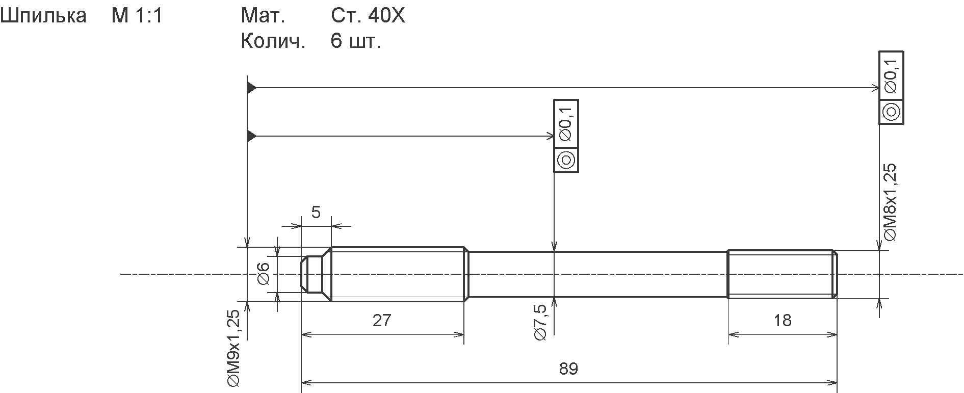

навесное давно исключено..
да и причина стрекота найдена - ушла резьба в ГБЦ под болт крышки распредвала..
вобщем при нагреве создавался зазор и крышка распреда под действием кулачков тупо долбилась об ГБЦ..
метод ремонта - была врезана ремонтная шпилька
шпилька эта хендмейд, сделана токарем.. такие не продаются..
метод предложен одноклубником по W201club с ником Krosha.. за что ему огромное спасибо!
подробно by Krosha:
Внутренний диаметр резьбы М9х1,25 - 7,8. Шаг совпадает с родной резьбой.
Нужно аккуратно, на небльших оборотах пройти отверстие до дна сверлом 7,8 (не углублять!).
Резать очень аккуратно, с керосином, по оставшейся старой резьбе 1-м, затем 2-м метчиком. Благодаря совпадению шагов, риск перекоса метчика невелик.
Практика показала, что с резьбой М10х1,5 возникают проблемы. Кроме того, диаметр выточек под контрольные втулки - 10 мм. При нарезании М10, эти выточки повреждаются, и положение крышки относительно ответной части подшипника становится непредсказуемым.
Шпильку заворачивать до упора заточкой в дно отверстия (элемент заклинивания). Тянуть 30 нм.
