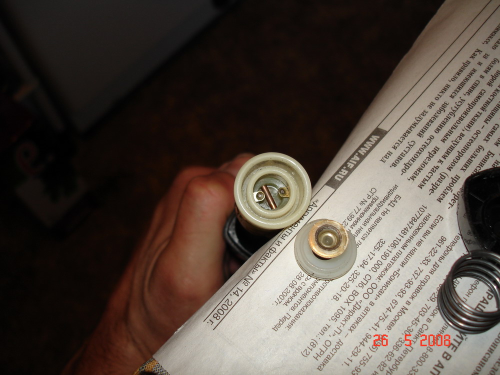

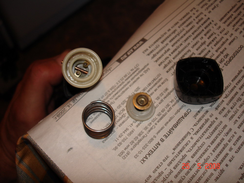

Сними колпачок на самом конце подрулевого - под ним контакт работы дворника и омывателя в режиме "нажал в торец" :D . Щас попробую тему найти.

http://www.oldmerin....-1211829466.jpg
http://www.oldmerin....-1211829555.jpg
Фотки из темы :
http://www.oldmerin....h...c=32045&hl=

Ок, попробую! Если моргнуть дальним то он моргает дальним :)
