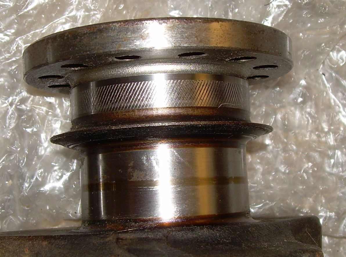

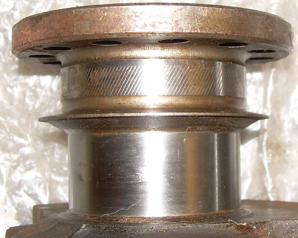

смысл вот в чём, на колене где идёт сальниковая набивка, на том месте колена где она, эта набивка работает, есть специальная накатка! так вот, когда врабатывается накатка то и оявляется течь! накатка эта так сделана, что она отгоняет масло от поверхности трения! а по вкладышам замер ответит на все вопросы!Ё есть размеры, допуски издравый смысл!

решил проиллюстрировать, на снимке часть коленвала в районе набивки, видно насечку.

Отправлено 01 June 2009 - 08:35
Вот на этой насечке мне при шлифовке нарезали 4 витка маслогонной резьбы. Посмотрим что получится.
