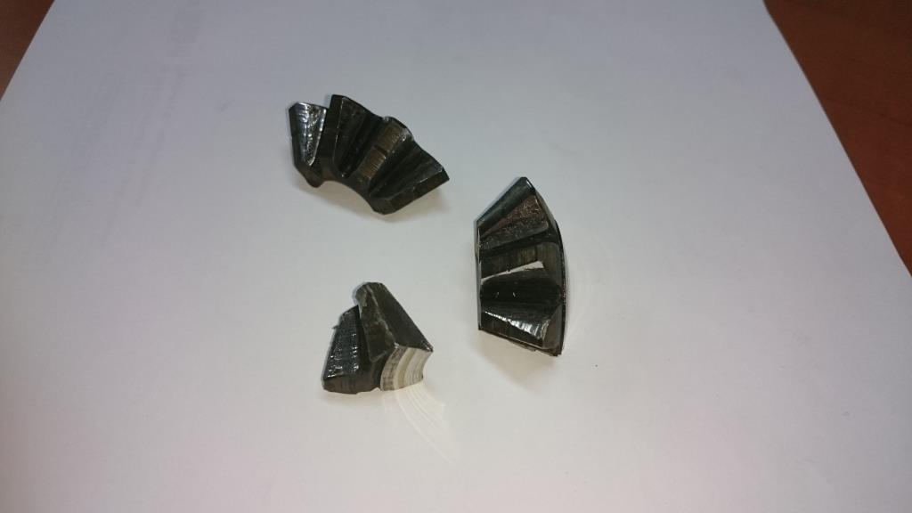

#6 ОФФЛАЙН   антон91375
антон91375
  • Cообщений: 2
  • Город:Калининградская обл.
    W124 200TE combi 102.963 4МКПП
Отправлено 15 November 2014 - 21:07
сегодня докопался наконец то до истины (к моему сожалению- полный абзац) - пришел конец моему редуктору :weep: . слил масло - в нем оказались маленькие такие частички металла :confused: , а дальше- больше. масло слилось - посветил в отверстие - а там....... короче: два фрагмента зубьев смог пальцем достать, а третий (пока ещё третий) не смог. стал скидывать редуктор и застопорился на болтах крепления полуосей к редуктору - внутренние звездочки и не шестигранные блин.... (все остальное смог открутить)....вопрос по редуктору при его замене - есть ли какие нибудь метки? или можно как угодно крепить фланец редуктора к кардану? насколько критично отличие передаточного числа нового редуктора (у меня 3,64)?
после снятия редуктора и его разбора достал три элемента шестерни... :-( стал юзать по нету - оказалось что вроде бы редуктор с пер.числом 3,64 ставился на 2,5 дизель, а у моего как бы должен стоять 3,46...подскажите так ли?

#7 ОФФЛАЙН   sheremet
  • Cообщений: 24788
Отправлено 18 November 2014 - 22:01
вин давай...
