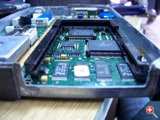

сегодня разобрал блок, чтоб почистить чего-нибудь там
ибо вчера, вроде как, нашёл 5-и вольтовую карточку, рабочую, вставил, а он пишет тоже самое
CARD ERROR
чё он хочет?

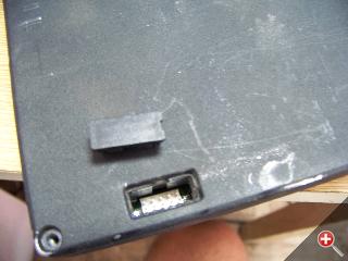

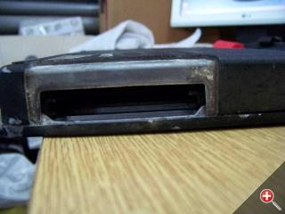

но был приятно удивлён другим
обнаружил слот для модема (фото 2,3)
для такого как на фото 1
ещё вопрос за гнездо на фото 7?
и как єто всё можно использовать?

короче вчера, погрузив карту оператора МТС..телефон заработал
но примерно через каждые 5мин пишет мол INSERT CARD или CARD ERROR
но звонит и принимает звонки в течении этого времени
есть ли у кого ссылка на инструкцию к нему?
может на русском есть даже? :redface:
и почему он перестаёт видеть карту? к вечеру вообще отказывался её видеть
дополоню что разъём, подключающийся к блоку, который в правом крыле, некоторое время валялся в крыле и видал виды (и воду и грязь) протекало заднее боковое стекло) блок лежал дома
разъём вроде промыл VD40 зафигачил, но вышеупомянутые глюки остались

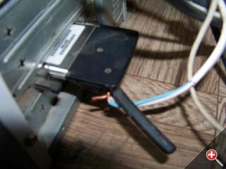

я так понял что из 6и контактов могут прижиматься только 5
по-этому может возникать проблема
карта выплёвывется и вставляется исправно
надо как-то её прижать толком значит
viktorvovk2009@mail.ru
Что-то типа этого или непропай какой-нить.
