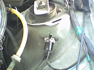

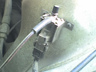

Блин! Рано радовался. Как только влючился вентилятор, тут же вылетел предохранитель. Отцепил провода идущие на датчик включения, печку на максимум и домой... В машине все окна открыты, жара, пыль. Зато температура выше 90 не поднялась.
Прошу помощи! Как найти короткое замыкание?
Если поможет: Контрольной лампой хотел проверить провода на обрыв ( это еще до замены предохранителя- СПАСИБО ЗоМеру!), так вот. Один провод лампы на плюс акумика, второй на один из проводов идущих на датчик включения- горит. Подключаю ко второму проводу- лампа светит, но тускло-тускло. И щелчки идут из этой хрени. Смотрите фото.
Что может быть? Куда искать?

Можно подробней? На датчике 2 контакта. На фишке тоже 2 контакта. Но к одному контакту поднодит один провод, а ко второму два. Вот один из них уходит вниз. Это он и есть на муфту?.
И Возврашется через разьем. Один провод с предохранителя второй масса прикручена на впускном коллекторе(коричневые он там ни один увидишь сразу), точнее на ноге крепления корпуса воздушного фильтра! Смотри провода от муфты, на всех изгибах, возможно содится на массу!
