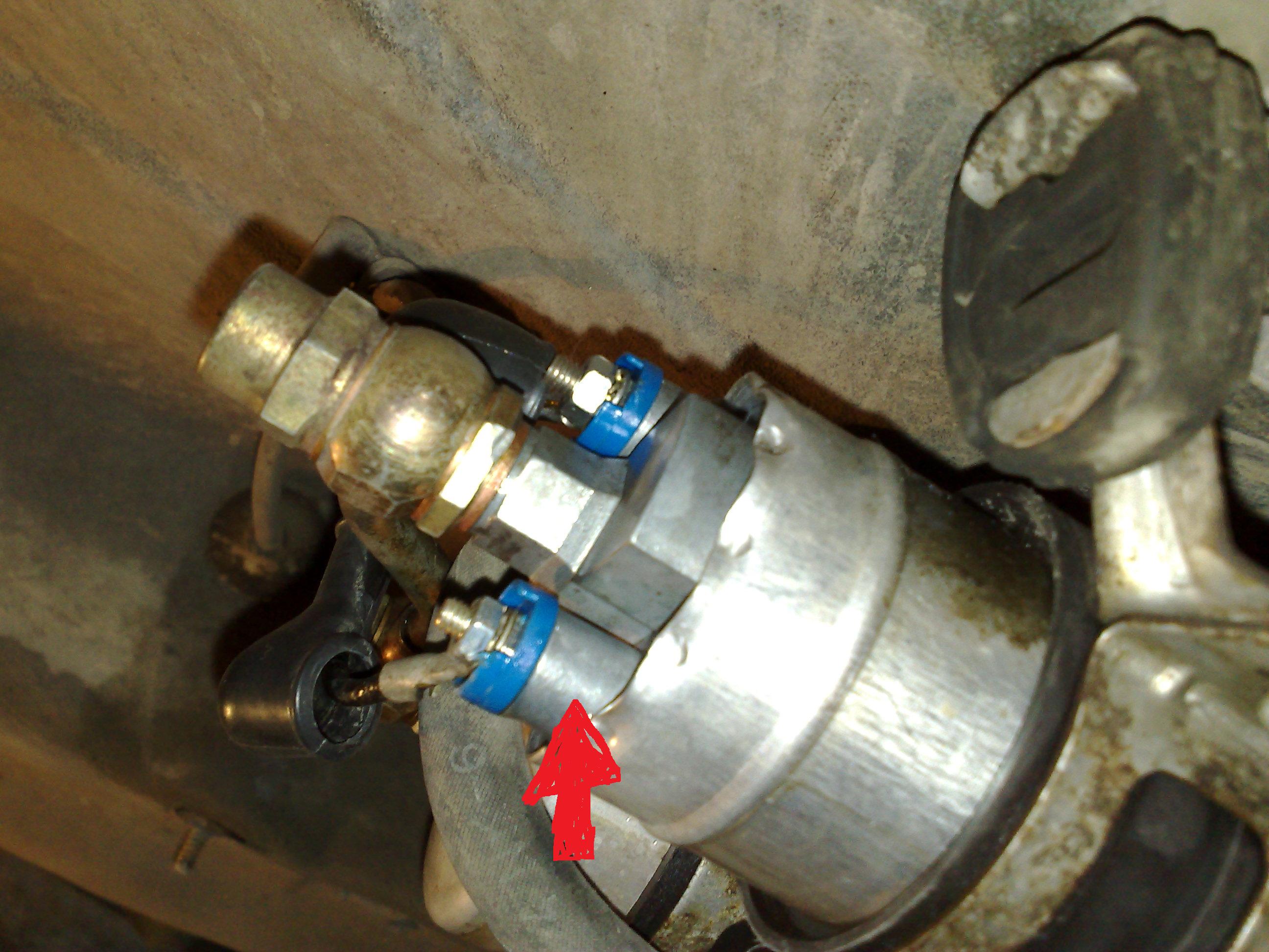

насос отработал чуть больше года.потом по непонятной причине полопались выводы питания и через них погнало бензин

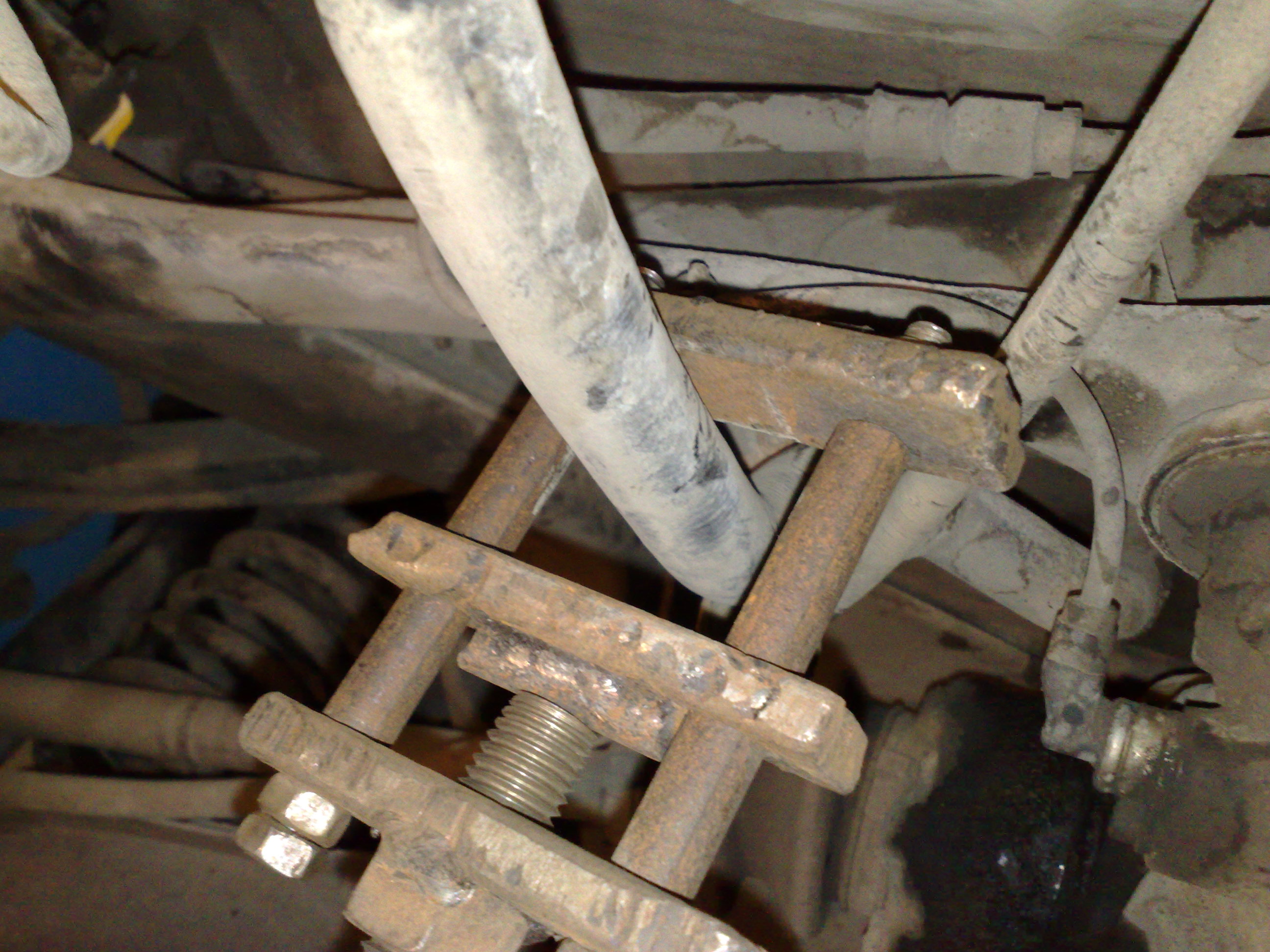

сначала пережимаем шланг из бака

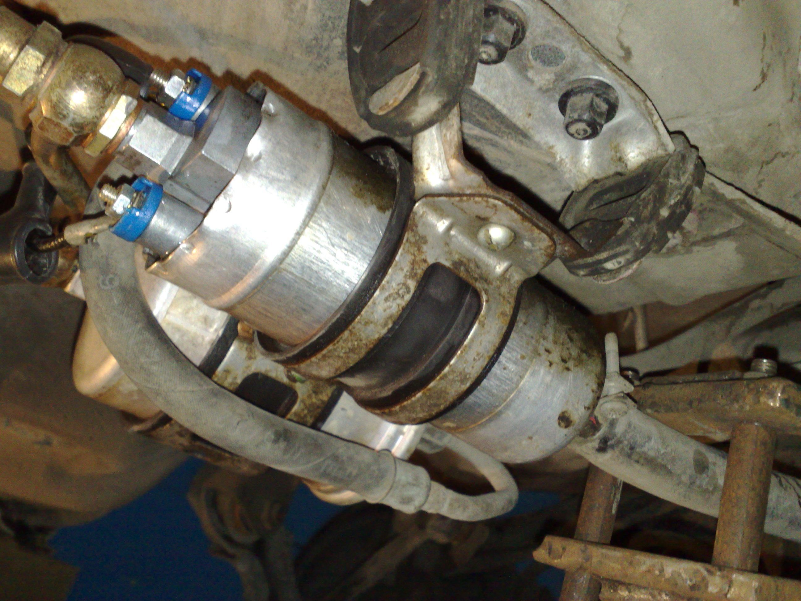

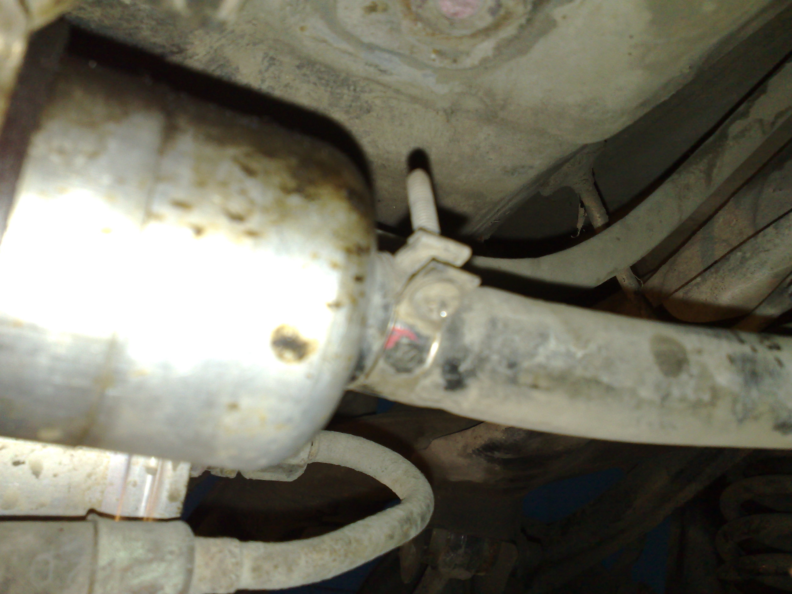

откручиваем штуцера и шланг короче все от самого насоса
снял насос красная срелка там и треснуло

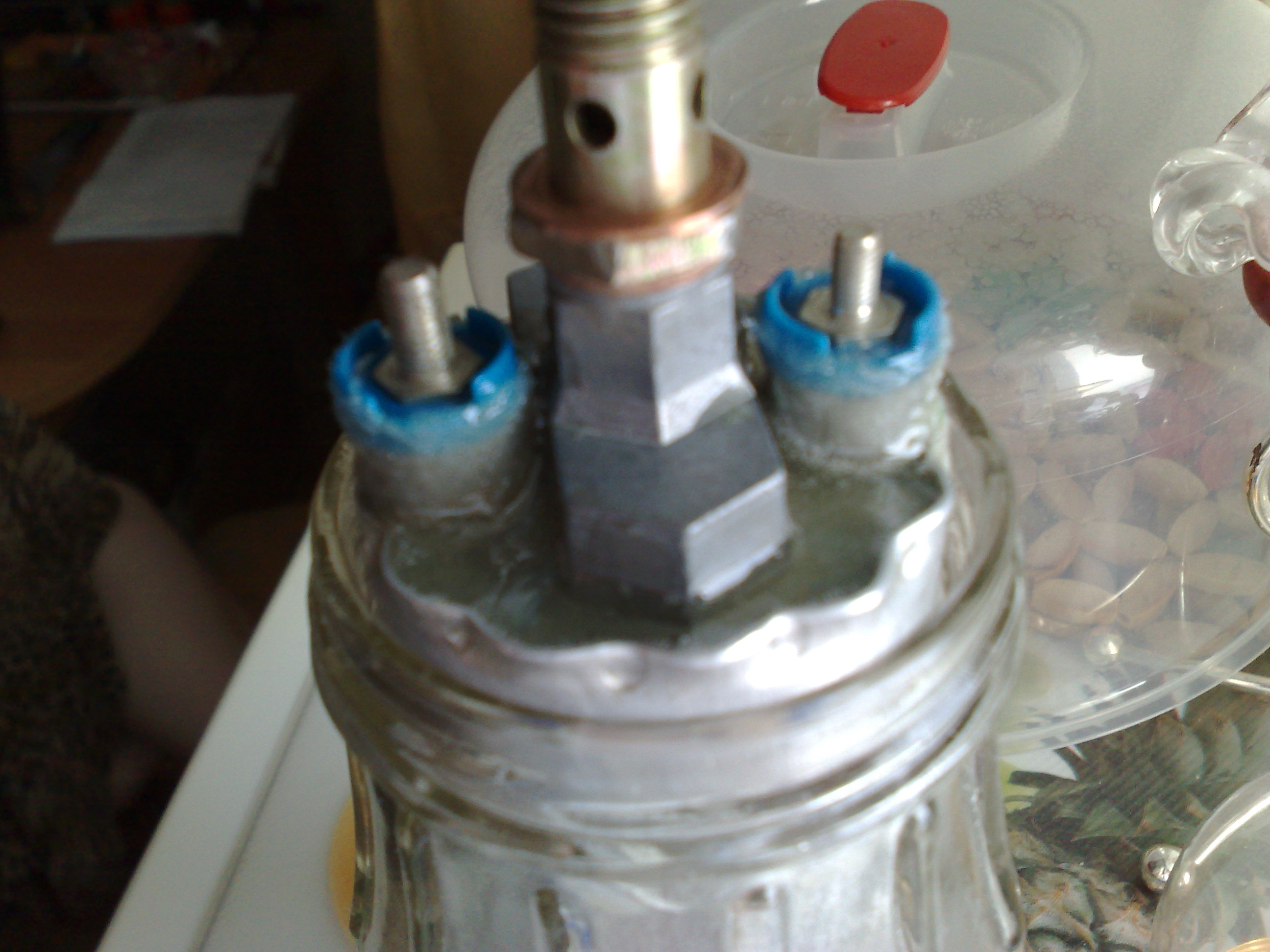

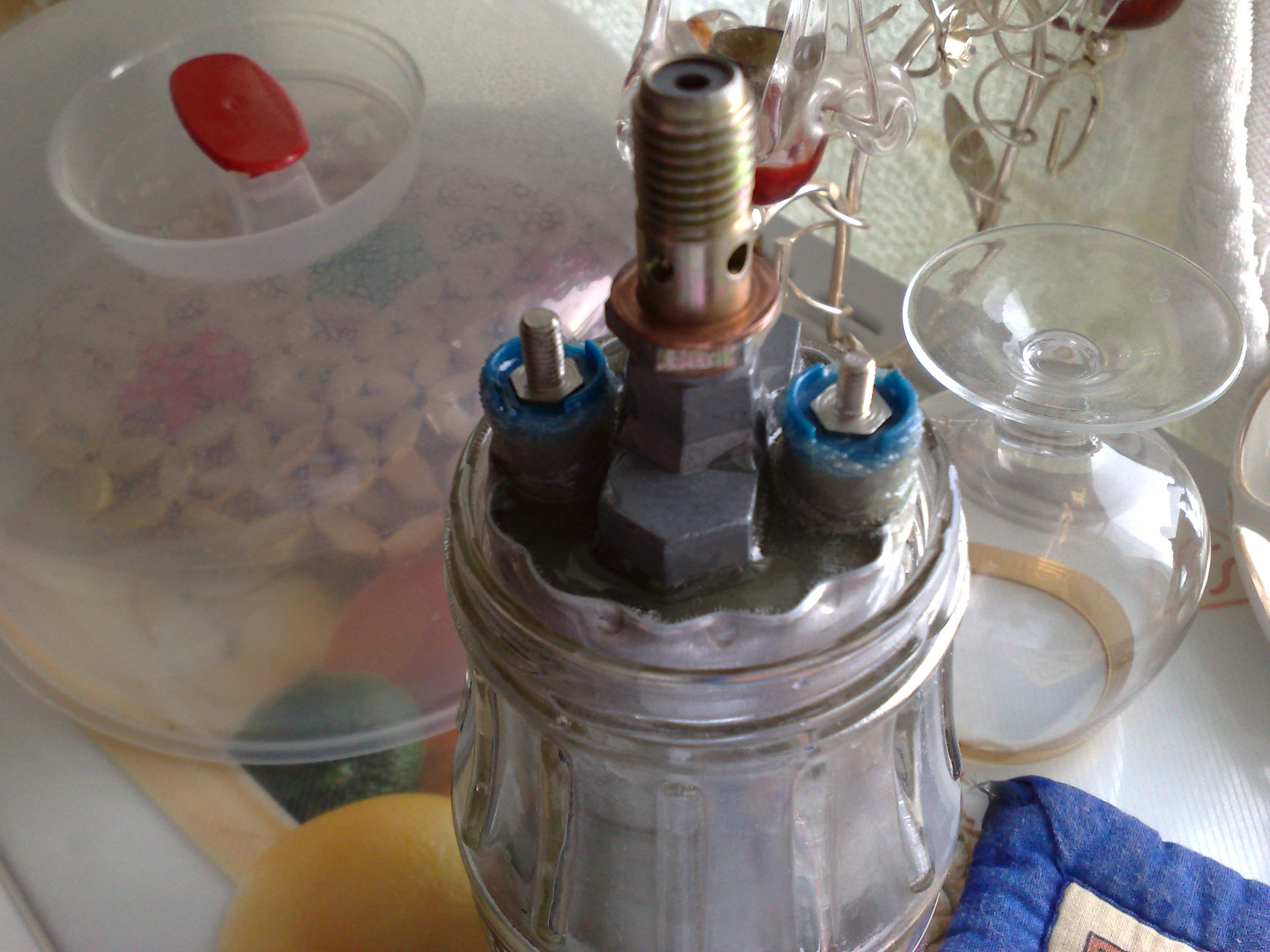

принес домой и тупо залил всю площадь выводов эпоксидной смолой.
поставил-работает.езжу.

Надолго ли это ? Я бы не рискнул так ремонтировать бензонасос. :( Отвалится эпоксидка нафиг.

выбора особого не было у нас нельзя просто поехать в магазин и купить то что надо.ехать за 100 км в норильск делать заказ и это привезут с москвы не раньше 2-3 недель

Как временный вариант допустимо . При перепадах температур , осенью -зимой потечёт снова .
Насос какой-то странный - Кетай ?

кто его знает не помню вроде AST или нечто подобное каробка в гараже валяется,но на бошевском который стоял та же история кто ответит почему?

кто нить знает зачем стоит два бензонасоса? кто говорит что можно ваще один убрать и ездить тока на одном! менять собрался вопрос стоит, либо один покупать либо оба?

у меня 104 мотор и тоже 2 насоса.На лдном ездить можно, только на разгоне тупит нереально , и обратка выдаёт 700 грамм в минуту,из за этого бензин из левой
