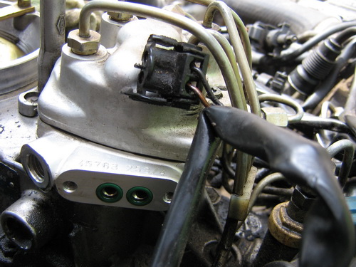

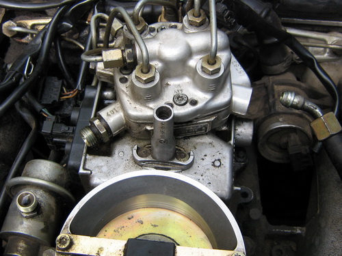

Отправлено 08 June 2009 - 08:28
Вот что разбирал(мож не то)???

#11 ОФФЛАЙН   Влад_77
Влад_77
  • Неактивированные
  • Cообщений: 379
  • Город:Москва, САО
Отправлено 08 June 2009 - 09:32
Фильтр тонкой очистки (сеточка) находится внутри этого штуцера.

#12 ОФФЛАЙН   kolyzey
kolyzey
  • Cообщений: 100
  • Город:Кострома
Отправлено 08 June 2009 - 09:55
))))) видимо не в моём случае - у меня там просто штуцер - с дырочкой, засада млин
