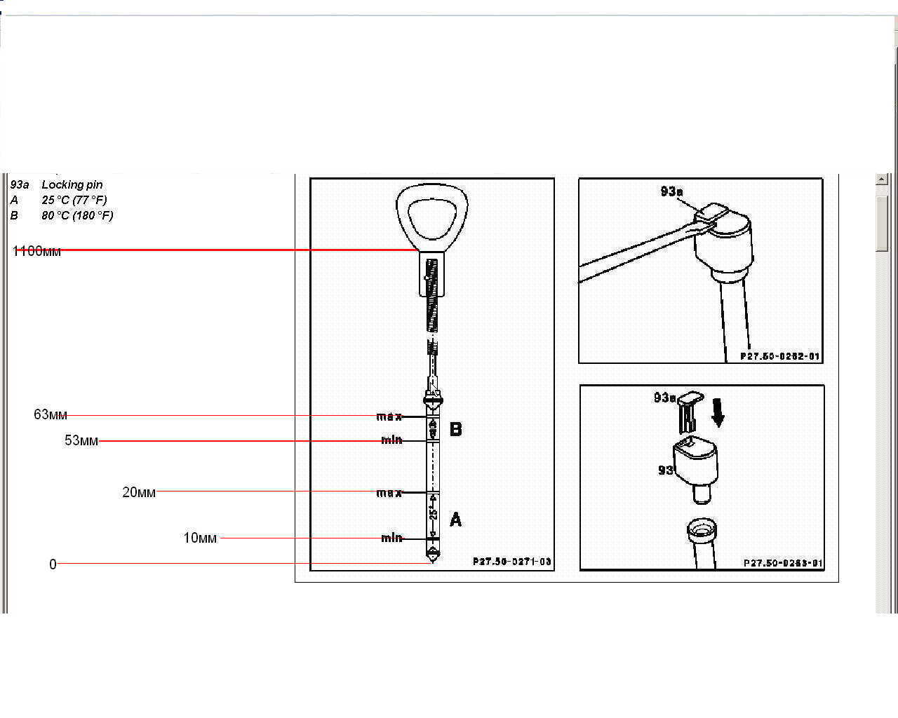

На этой машине нет щупа для контроля уровня масла в коробке. Сервисмены тайну не продают, щуп не показывают и не продают, в каталоге его не нашел. Кто знает размеры - помогите советом и инфой. Из чего сделать щуп уже нашел.
