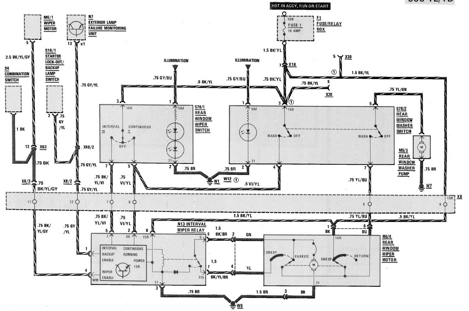

Друзья, никто не подкинет схему электрооборудования, а именно, всё, что связано с работой заднего дворника и бачка омывателя на универсале 124-м. А то у нас что-то литературка куцевата оказалась, зажилили типогравщики бумаги, что такую мелочь расписать...
Заранее благодарен... ![]()
схема электроцепи на задний дворник универсала 124

Поковырялись, но что-то по электросхеме заднего дворника и омывателя ничего не нашли... Может ещё чем поможете? ![]()

Вот спасибо... Если не трудно, объясните компьютерному дауну, как этим пользоваться и какие програмы надо иметь... А то я слехка в замешательстве, как открыть эту ссыль...Вот, если еще нужно
Rear_wiper_washer.pdf 317.04К 177 скачиваний

а зачем тебе схемы? там одна единственная проблема бывает, на сгибе провода переламываются и при внешнем хорошем виде, два-три из них оказываются оборваными! снимай заднюю обивку потолка, там увидишь гребёнку с контактами! прозвони эти провода в пятую дверь и найдёшь причину своих бед!

Хорошо, попробую так и сделать... Просто хотелось бы для подстраховки и схемку под руками иметь. Ну так, на всякий случай...а зачем тебе схемы? там одна единственная проблема бывает, на сгибе провода переламываются и при внешнем хорошем виде, два-три из них оказываются оборваными! снимай заднюю обивку потолка, там увидишь гребёнку с контактами! прозвони эти провода в пятую дверь и найдёшь причину своих бед!

Парни, подскажите на какие ноги подать 12в чтобы проверить снятый дворник?
#12
Отправлено 19 December 2015 - 11:07
зелёный на плюс. Корпус дворника на массуПарни, подскажите на какие ноги подать 12в чтобы проверить снятый дворник?
