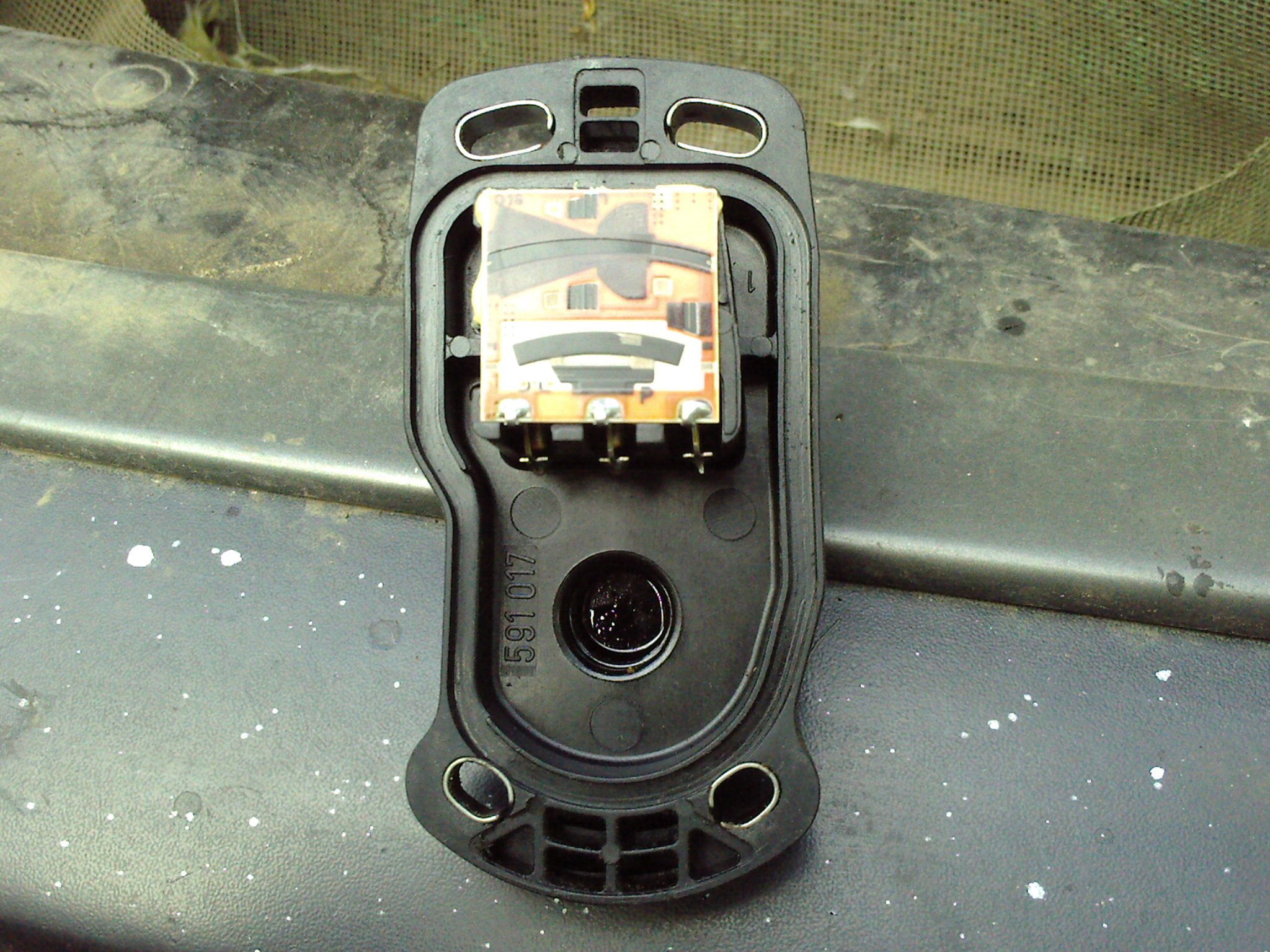

люди помогите,мозги уже не включаются :bangheat: ... читал,читал,но подобного ничего не нашел... проблема такая: холодная заводится хорошо,когда прогреется и по стоит минут 10-15, после этого чтобы завести нужно крутить стартером секунд 10-12...форсунки новые и еще проблема с зависанием оборотов,если плавно отпустить газ, то они остаются на 2500-3000 оборотов,если резко газануть.то они сбрасываются (думаю что потенц,его снял,выложил фото.есть потертые места,возможно ли из-за этого?) :insane:

Это шторка в РХХ зависает от грязи.Промой его .

я уже ее промывал,ничего не помогло :confused:
все твои проблемы описаны здесь... читать нужновнимательно ;0
по поводу зависания оборотов есть тесты чтобы понять что проиходит... про запуск есть вообще тема что мождет так влиять
