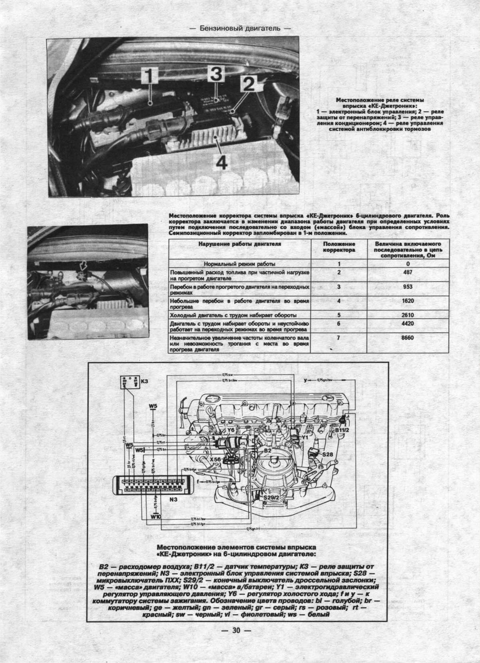

корректор системы вспрыска, двигатель М103, КЕ джет
(на 4 цилиндровом смысл тот же)
нужно попробывать сменить заправку.
или свечи посмотреть для начала с проводами, возможно просто пропуски зажигания от сюда и детонация

У меня на цешке опломбированный переключатель под капотом справа по ходу,около мозгов. Тоже 111-й дв-ль

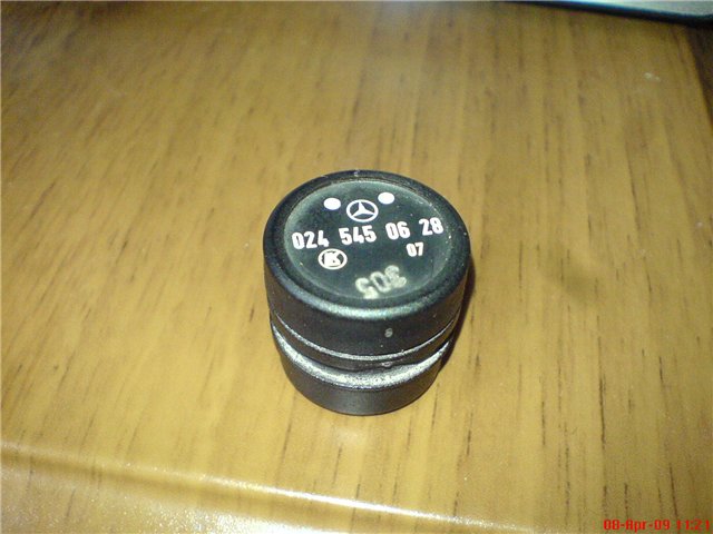

у тя PMS а там фишка на блоке стоит в фишке резистор... вот это и есть корректор тока чтобы эту коррекцию ввести нужно новую фишку с определенным номером заказать или резюк подкинуть, поищи в инете может номиналы найдешь
короче мскал эту фишку на PMS везде идут стандартные как и у меня сопротивления 024 545 06 2, других у нас я не нашел. Теперь даже как то боязно ездить с детонацией. Или постоянно лить 95-98 денех не напасешься. Короче поставил ее сегодня в гараж подходить к машине не хочу :moderator: Нажраться от горя наверное :weep:
