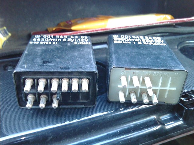

d7d13a89a730.jpg вот так выглядит реле бензонасоса
У меня разъемы не такие, я сверху писал как выглядят мои разъемы (как они подписаны), в скобочках подпись, а если нижнее подчеркивание то нет контакта (пусто).

(GK-) (GK+) (87) (15) (_) (31)
(___) (KL) (__) (87K) (87Z) (TD)
Какую перемычку делать?
Вот так у меня подписано

Фотографируй,выкладывай фотки,будет проще понять туда ты лезиш или нет
(Так что перемыкать? У меня нет 87 30)... такого не встречал

ребят. вы хоть в подпись смотрите прежде чем давать советы!!!!!!!!!!!!!!
у человека 111-й мотор и реле бензонасоса там маленькое зелёное и в нём есть предохранитель! а то чёрное. это реле климата!
