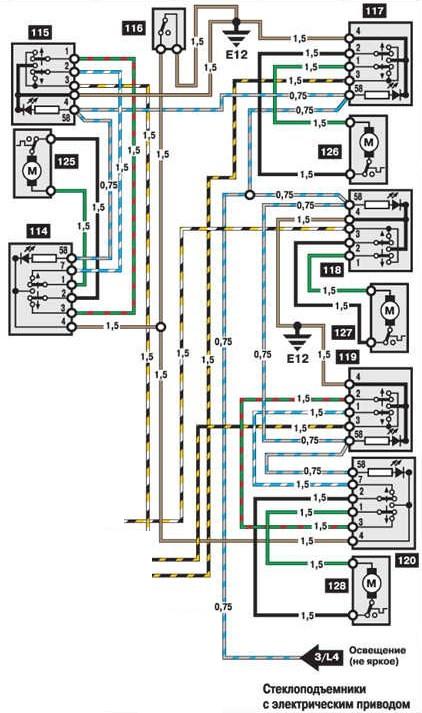

У сигнализации есть выход управления эл.стеклами, люком. Как подключить правильно не совсем понимаю. На 2 и 3 контакты надо плюс с минусо подсоединить так что бы мотор работал на закрывание, но проблема в том что на кнопке эти контакты замкнуты! Как же все должно работать?

Сигнализации мало. Надо еще блок специальный поставить. Прродается отдельно.
На 4 или на 2 сподъемникабывает. Его надо по прилагаемой схеме подключить к кнопкам стеклоподъемников и вход от сигналки на нем есть.
а схемы подключения блока в наличии случайно не у кого нету? :redface:

все проще. есть блоки "виндовс комфорт", да, бывают на 2 или 4 окна, продаются в любом крупном магазе, где есть отделы музыки и сигналок, но еще все зависит от автомобиля, к примеру: на 140 если подключать управление ц.з. к выходам личинки замка, и увеличить длинну импульса, то автомобиль сам закроет и люк, и все окна, на 220 такая-же штука имеется.

Сигналка выдает 20 секундный импульс при постановке на охрану. К этому проводу цепляется блок закрытия стекол и люка.
Монтируется в разрыв цепи поднятия окна. К блоку прилагается инструкция, там все написано. Если есть небольшие познания электрики и мультиметр, то все устанавливается за час. Блок стоит около 500р
