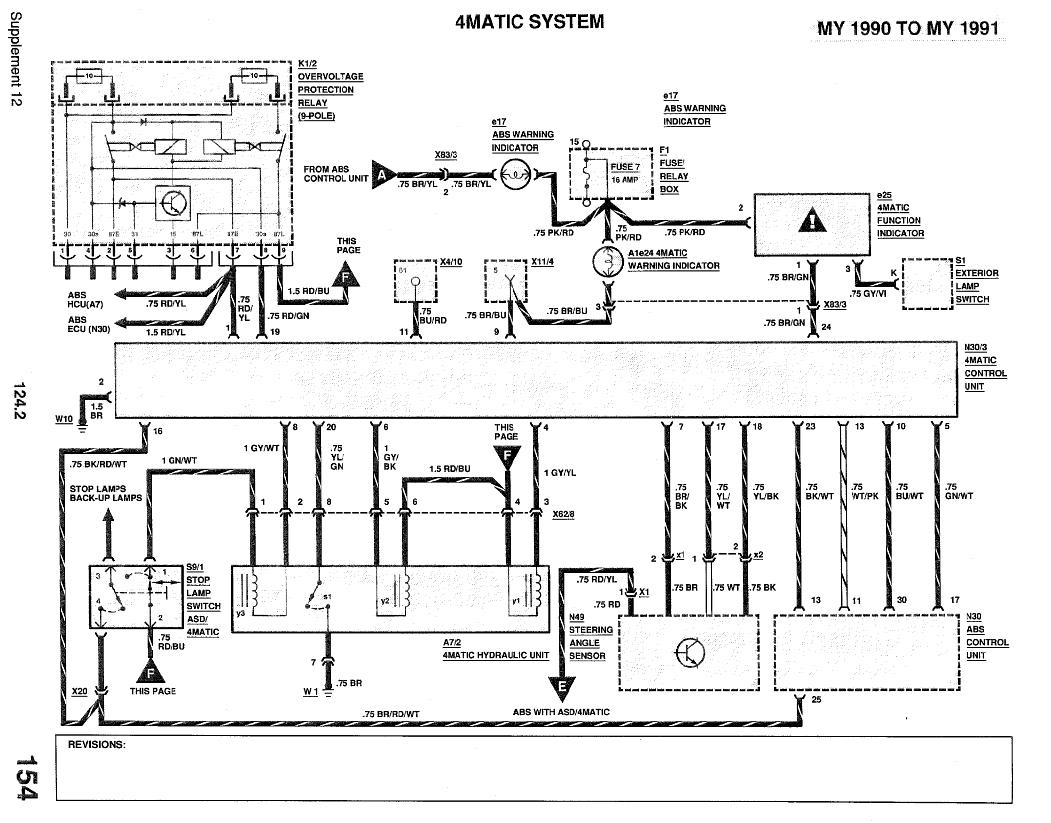

Ломается, вернее выходят из строя гидропиводы внутри раздатки а именно манжеты. Этот дефект легко "вычислить" по уменьшению уровня гидрожидкости в бачке, которая попадает внутрь раздатки повышая общий уровень масла, которое начинает выливаться через сапун. Снизу на днище под щитком, сзади (в раене задней сидушки) стоит гидрораспределитель с тремя соленоидными клапанами (их можно проверить тестером), которые при срабатывании щелкают. Еще стоит проверить работу самого насоса, правда здесь понадобится манометр со специальным переходником. Блок электроники (стоит за аккумулятором, рядом с АБС-ом) - как его проверить пока не знаю, схему бы раздобыть. Еще почистить передние индукционные датчики вращения колес, вернее зубчатый венец почистить - туда набивается грязь с примесями металла и датчик "не видит" оборотов колеса. Ну так, вкратце. Кстати, если электроника сдохла есть вариант сделать ручное управление раздаткой клавишными переключателями или галетником - типа 2Н-4Н-4HL и кнопку блокировки заднего дифа. Будет как в серьезных жипах.

#11 ОФФЛАЙН   AndreyG_86
AndreyG_86
  • Cообщений: 343
  • Город:Нижневартовск
    w124 E320 1994
Отправлено 04 April 2011 - 21:48
Схема!
