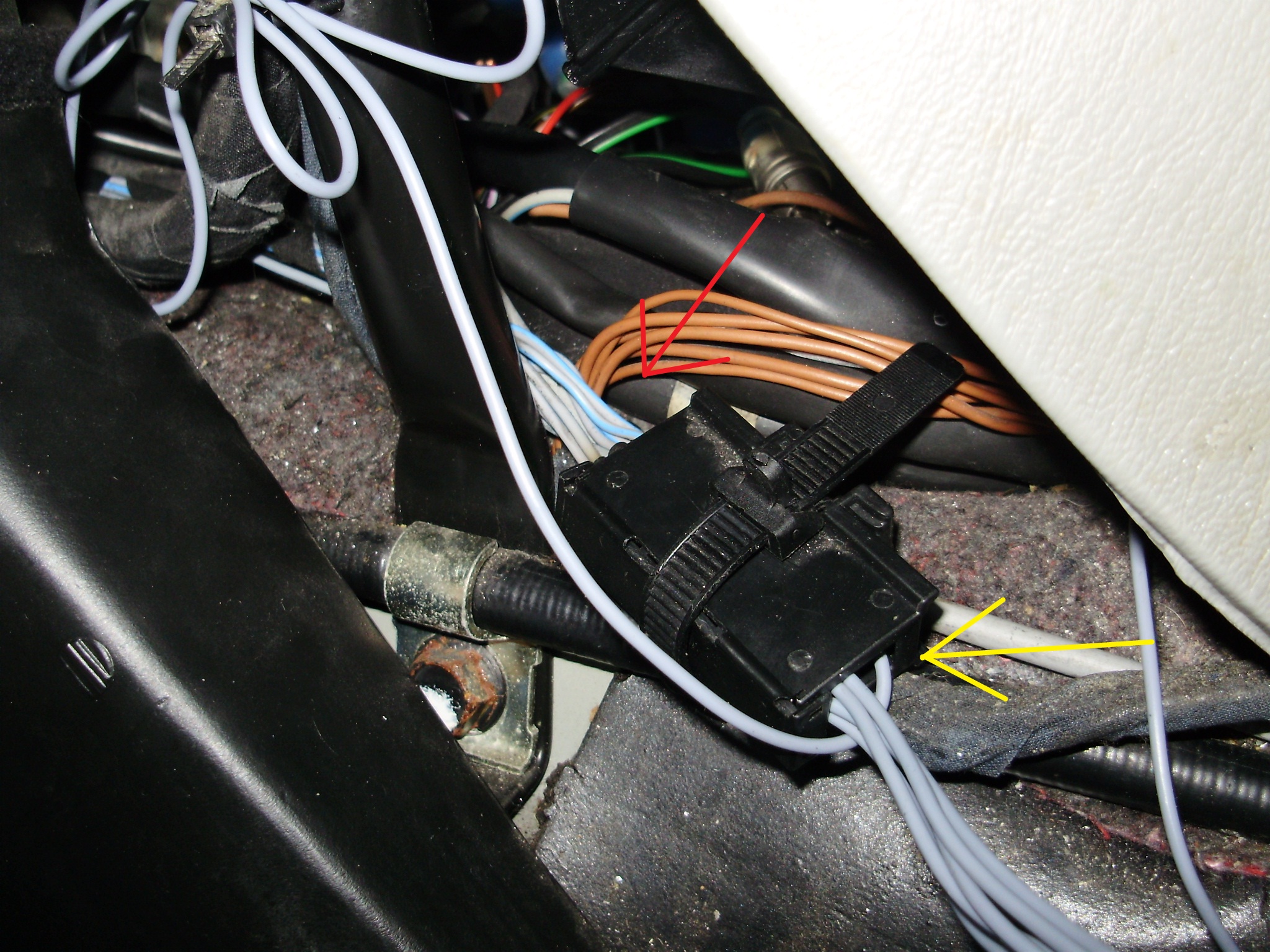

Моя проблема началась с того что у меня начала пропадать подсветка в салоне перечисляю где: кнопки стеклоподъемников, ручка регулировки зеркала, подсветка ручки акпп, подсветка переключяателя фар, задние кнопки стеклоподъемников, подсветка кнопок обогрева сидений!
Перечитав много тем решил взяться и спорядковать эту гадость не то надоело в темноте ездить и не красиво и неприятно. Перекопал схему электрики 124 я обнаружил ткую штуку: во первых на 124 все провода связанные со всеми подсветками салона кнопки шмопки серо-голубого цвета далее по схеме я увидел что от ручки переключения фар 12 вольт при включенном свете фар идет к щитку приборов заходит в него проходит через реостат "реостат уменьшает до 3в поднимает на максимум до 12" дальше из щитка приборов после реостата серо-голубой провод "серого цвета провод - голубая полоска" направляется на эту колодку показанную на фото обозначена красным цветом сюда приходят все плюсы всех мелких лампочек всей машины тоесть кнопок и т.д.
Что решил зделать я у меня же эти плюсы где то нарушены в общем жгуте проводов под торпедой найти разобрать где что я думаю нереально и голка в стоге сена там проводов сотни проходит. Разобрал я панельку между сидениями поднял пообрезал на всех кнопках плюсы "серо-голубые" зазолировал термркембриком и пустил новые провода от всех кнопочек к той самой колодке на фоте видно заходят с другой стороны колодки провода серого цвета показано желтой стрелкой и посадил эти пдлюсы на колодку тоесть таким способом я просто обошел проводку и получилось все ура яркость регулируется все везде подсвечено. Перед тем как это делать надо незабыть проверить на самом ли деле у вас разрыв плюса возможно пропала масса. Есле что спрашивайте чем смогу помогу неплохо разобрался в проводке 124 купе. :applause:
Еще забыл сказать что один провод пустил на подсветку датчика температуры на приборку так как у меня и там подсветка глючила не ищите иголку в стоге сена пускайте провода в обход главно чтоб придохранители все целые стояли на авто наши мерсы старые там проводкам всем уже кирдык от времени других вариантов нету. Спосибо этому форуму и тем кто мне помог в других темах!!!!!!
