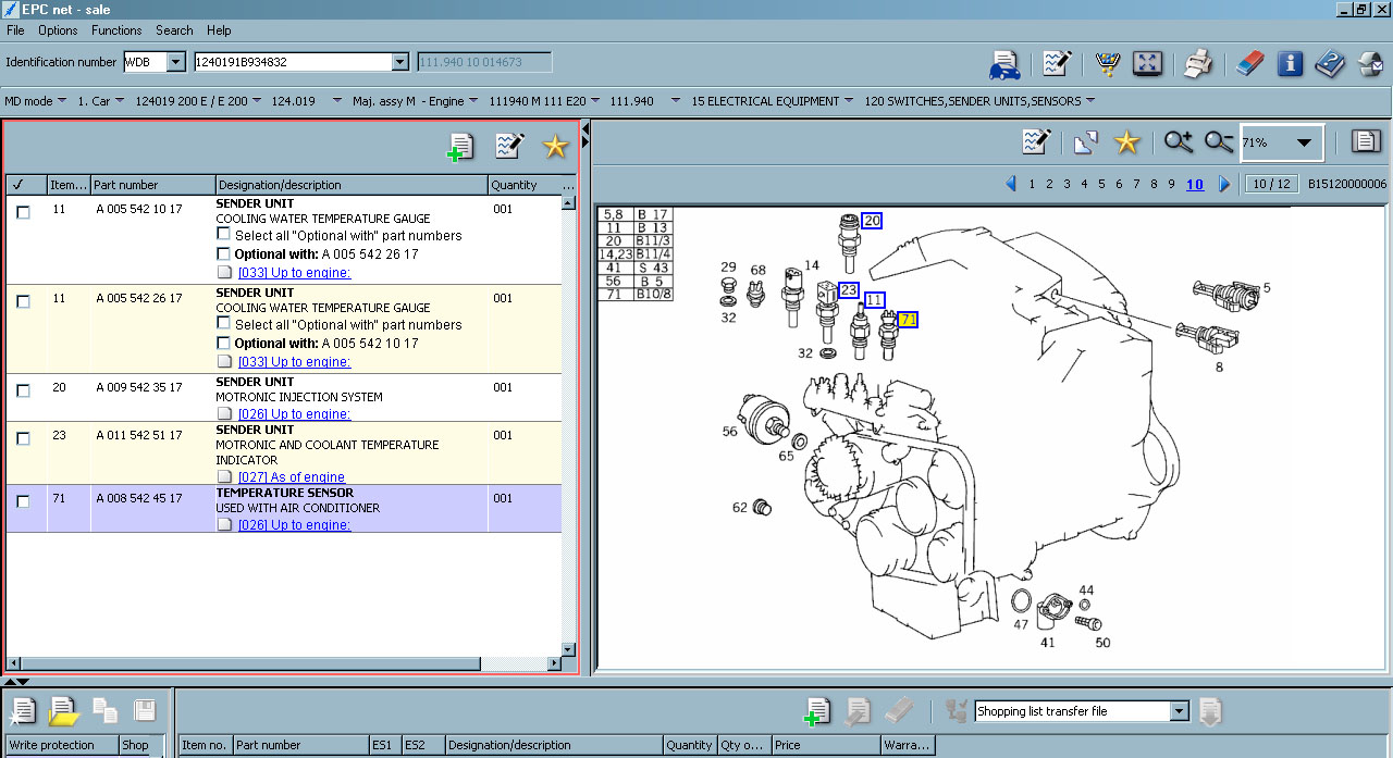

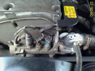

Подскажите пожалуйста номера датчиком температуры охлаждающей жидкости. У меня их аж 4 штуки спереди на движке. Номерок VIN 1240191B934832. Машина с кондеем, без климы.

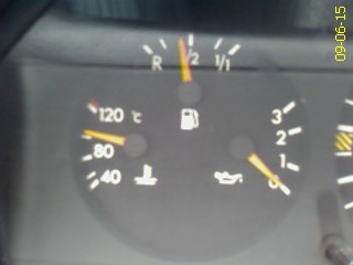

Ладно, задам вопрос по другому, подскажите что за температурные датчики, по порядку. А то у меня температура на двигателе уж очень большая, иногда стрелка подбирается к 120С. В чем можт быть причина? Сегодня первое что сделал - заменил термостат. Пока не помогает. Вентилятор охлаждения крутится активно.Правда после остановки двигателя он крутится от руки свободно. Может вискомуфта? Как ее проверить.

Вот они

Судя по фото, температура не критическая и в пробках летом может достигать такого значения. А вообщее в первую очередь надо промыть радиаторы охлаждения снаружи (и кондея и основной). А вискомуфта проверить можно след. образом: при включённом двигателе свёрнутой в трубку газетой вентилятор должен свободно тормозиться при небольшой температуре и при включении вискомуфты должен крутиться сминая газету.

Вот они
Большое спасибо за помощь. Если не трудно, то можно ли узнать про номер 68 на указанной схеме.

.......почему давление масла 0??????
Да не все нормально с давлением, холостые обороты просто низкие, за бортом жара. Так так же по поводу датчика под № 68, он вакуумный, на кой х...н он нужен?
