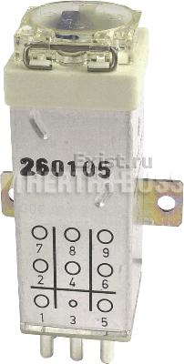

Итак, результаты следующие:
во первых реле у меня несколько иное, на фото ^
во вторых - если замыкать ноги 7-9 - сгорает предохранитель сразу на машине без зажигания (я так понимаю туда не надо было пробовать включать).
Если замкнуть 7-1 (я так понимаю что если реле одинаковые и отличаются только номера - то это и есть те самые ноги 30-87) - ниче не горит, после включения зажигания тоже всё ок, предохранитель цел. Если я всё прально понял, можно смело снимать реле и на пропайку. Поправьте если что не так плз =)
