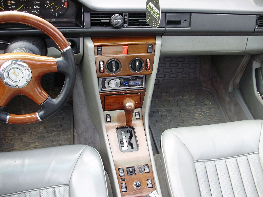

Здравствуйте мерсоводы машинка у меня 124 купе салон слегка потертый хотелось бы как то его подкрасить подмазать чем можно чем нельзя и какий средства можно использовать для этого дела подскажите кто знает цвет салона вот такой на фото! Основные дефекты это скрип сидений когда сидишь на поворотах поскрипывает и на водительском сиденье протерто то место где локоть задние вроди бы целые! Спосибо заранее за любые советы! С уважением! Влад!

Привет сасед! Тебе проще и менее гимаройно поменять салон на ешечный.У вас этого добра хватает.Все подкрашивания на долго не хватит.

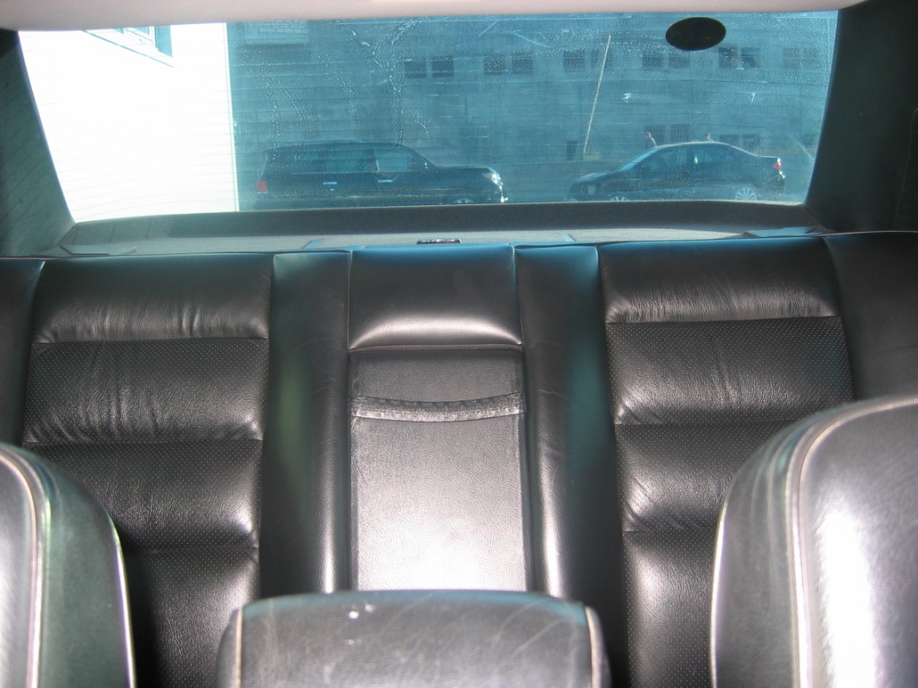

тока место у левого локтя потерто, видимо когда садишся в машину спиной или задницей постоянно задевается и трется. кароч там нет никаких разрывов - просто потертость. есть ли какие то средства? помнится был такой товар как жидкая кожа... наносишь ее и она застывает и образуется единая масса и не видно что там что-то было...
Помогите пожалуйста и мне с аналогичной проблемой как у моего коллеги :)
фото моего мурзика - две фото потертого места и задние сиденья как новые

Черный цвет вообще не проблема. Синий, рыжий, серый подобрать тяжело, а черный!!?
Любая краска для гладкой кожи. Аэрозольная. Например "Саламандер"
Предварительно почистить и обезжирить надо. Потом (через недельку) обработать кондиционером для кожи очень осторожно.
