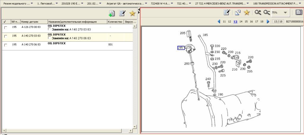

В общем у меня АКПП стоит 722.411 и к нему был щуп 126 270 00 83, но щуп сломался (обломок в поддон упал :D ).
В Эксисте на машину по ВИНу стоит АКПП 722.408 и ему предлагается щуп с номером 140 270 06 83.
Какой мне щуп брать? Они отличаются длиной?

Ещё вопрос, вот в вашем каталоге, там можно увидеть какой щуп нужен именно для 722.411 ?
Просто в мою АКПП щуп как-то нелегко вставляется, приходится усилие прилагать и стараться, чтобы вставить, вот и сломал. Может щуп неродной был или такая конструкция?

140 270 06 83 отличается сильно от 126 270 00 83!!!
То есть 140 270 06 83 чёрного цвета и на нём есть метки для масла температурой 30 гр и для масла при 80 гр. Очень удобно и цвет щупа вроде бы позволяет лучше увидеть масло на щупе. Получается, не зря сломал :-)
